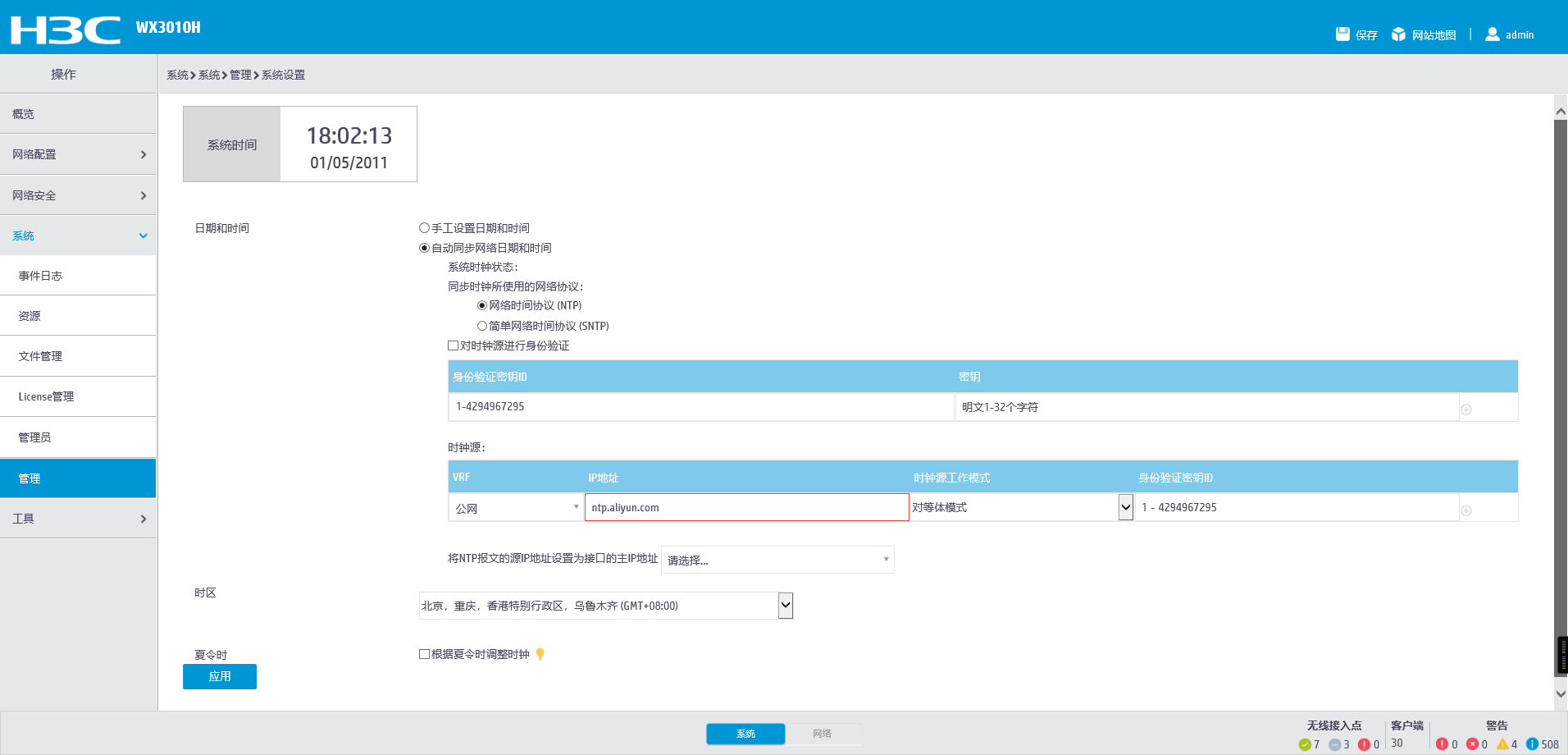

AC如何设置系统时间实时同步?为什么每次重启AC系统时间都被重置了

不能使用域名设置时钟源的,有没有直接给简单的操作步骤

配置步骤
步骤 1:进入系统视图
通过命令行界面(CLI)登录到 H3C AC 设备,一般使用串口、Telnet 或者 SSH 方式登录,登录后进入系统视图。
步骤 2:配置 NTP 客户端模式
使能 NTP 客户端功能,让 AC 设备能够向 NTP 服务器请求时间同步。
[H3C] ntp-service enable
步骤 3:指定 NTP 服务器
指定一个或多个 NTP 服务器,你可以根据需求选择使用公共 NTP 服务器或内部的 NTP 服务器。以下示例使用国家授时中心的 NTP 服务器。
[H3C] ntp-service unicast-server ***.***
如果你有多个 NTP 服务器,可以依次添加:
步骤 4:验证配置
完成上述配置后,你可以使用以下命令验证时间同步是否成功:
[H3C] display ntp-service status
步骤 5:保存配置
为了确保配置在设备重启后仍然生效,需要保存当前配置。
[H3C] save
配置IP地址吧 那就
配置NTP服务器,配置完后保存一下

可以直接给个IP地址不?阿里云的只有域名

为啥要用公网的NTP服务器呢,自己搭一个NTP服务器不更好吗
