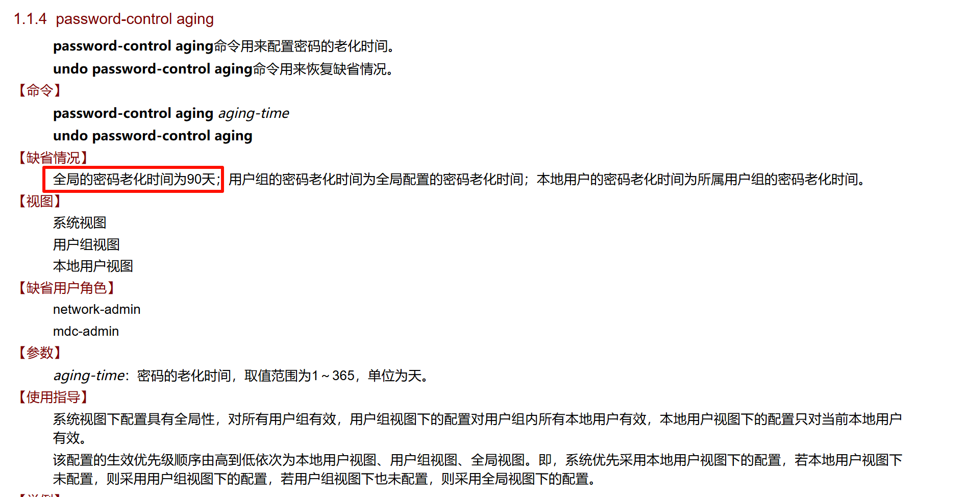

口令至少登录三个月修改一次命令,password-control aging 90 敲不上去是什么原因,可以配置91天,还有就是我把这些命令配置以后为什么堡垒机在进去设备让我重新修改密码呢
默认就是90天所以敲上去不显示
密码老化默认就是90天,所以你敲进去配置里面不显示

90敲不了提示什么。
还开了第一次登录修改密码功能了吧
默认的配置不显示
zhiliao_sEUyB 发表时间:2025-02-11 更多>>
没提示什么,敲得时候是敲上去了,但是查命令不显示
zhiliao_Kz0uBu 发表时间:2025-02-11
默认的配置不显示
