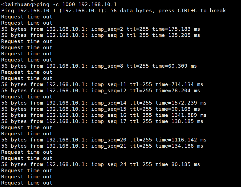

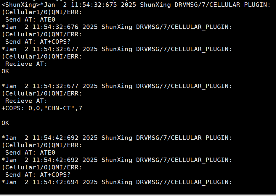

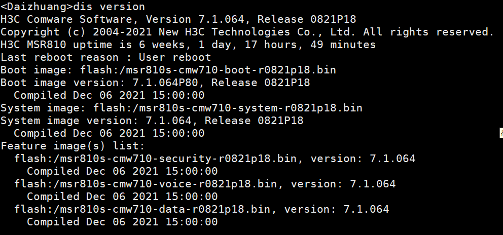

使用MSR810-LMS路由器通过电信4G SIM卡和总部组L2TP VPN网络,其它20多台路由器配置都是相同的并且都正常,唯独有一台时好时坏,出问题的时候ping总部延迟非常高,丢包严重,基本ping几下就要丢几个包。debug信息和设备信息如下,请问这种情况是设备本身有问题还是信号的问题?
用debugging celluer plugin error命令手机debug信息,发现有问题的时候debug信息如下:
这个时候ping总部情况:
而正常的时候debug信息如下:
设备的信息:

换个位置吧 ,信号不咋地。
故障依旧就打400吧
