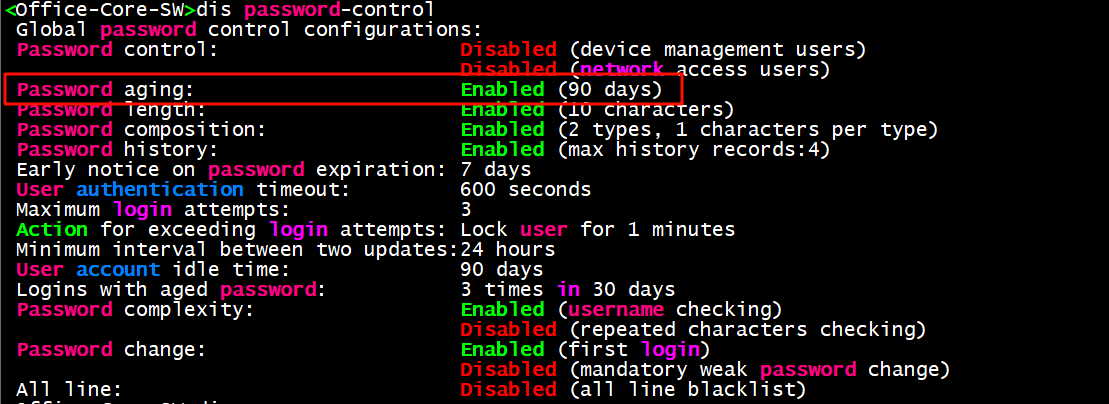

display password-control
这是全局配置,前提是
password-control enable
上个远程确认一下

怎么会呢 交换机都支持的啊
senc 发表时间:2025-02-12
全局需要password-control enable,我圈出来的上面那一行
