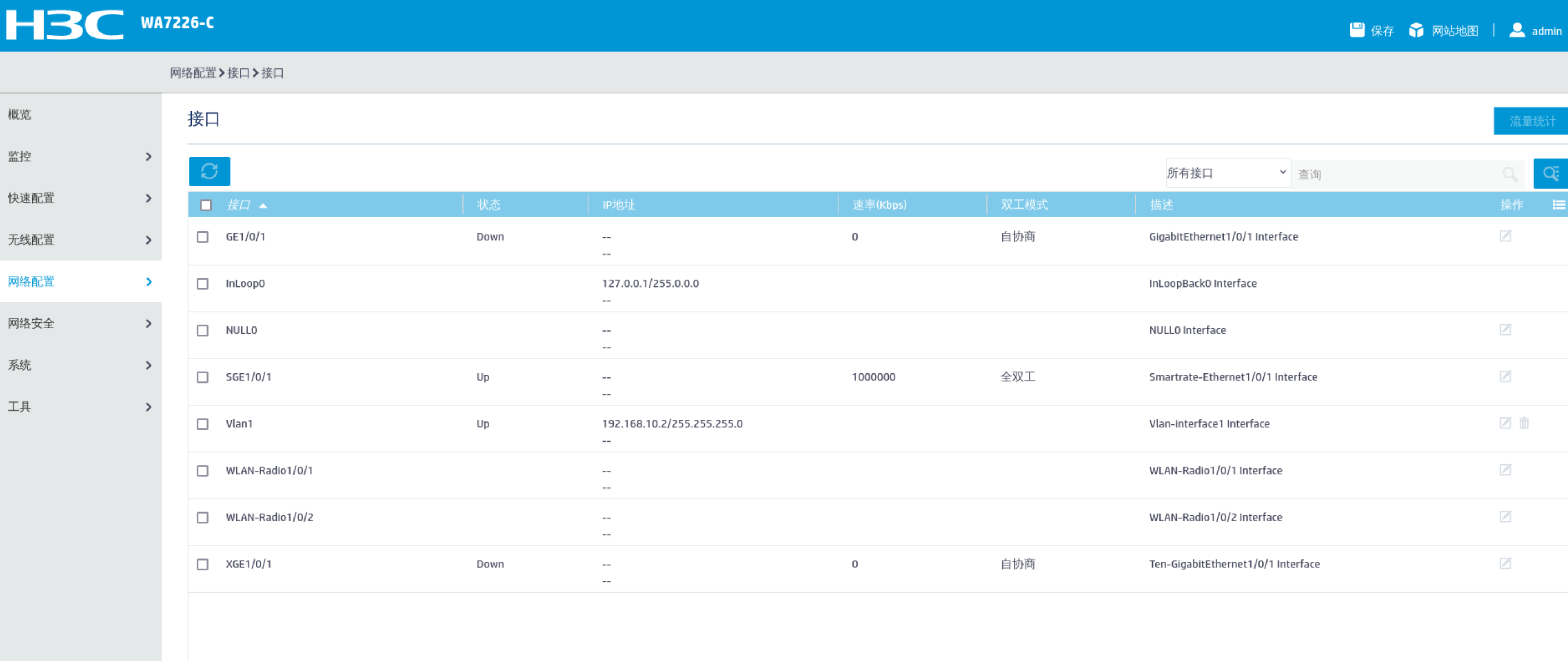

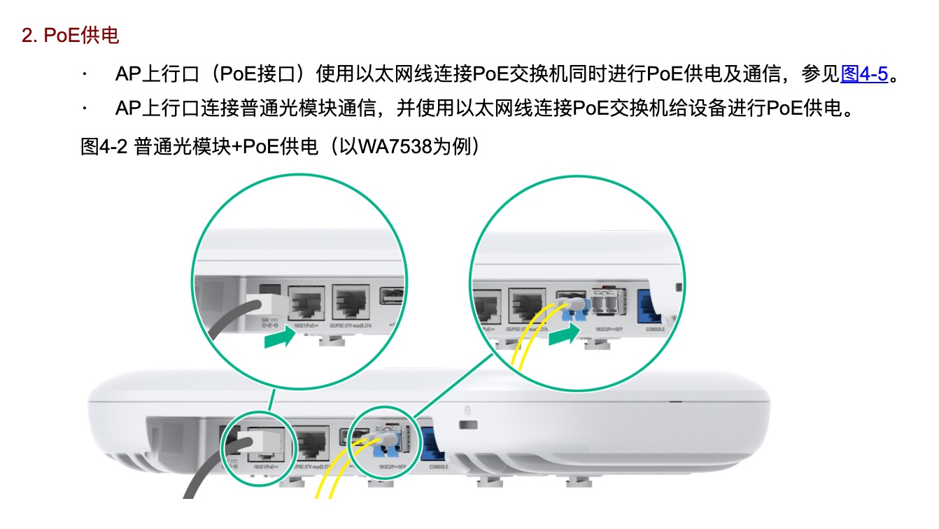

请问ap的2.5g电口和10g光口同时连接交换机,其中电口用来poe供电,光口用来传输数据,改如何设置
ap 型号是wa7226-c,说明文档里是支持这种供电方式的,请问这样连接后需要在ap或者三层交换机里做额外的设置吗?
这里ap的接口需要如何设置呢?

使用光口注册ac就可以了
Jsong. 知了小白
补充一下 ap是工作在Anchor AP模式下
你如果是想用一个AP充当AC来控制其它AP
正常来说就接到交换机上自动获取到地址,其它AP也获取到Anchor AP同网段的地址就可以管理了
