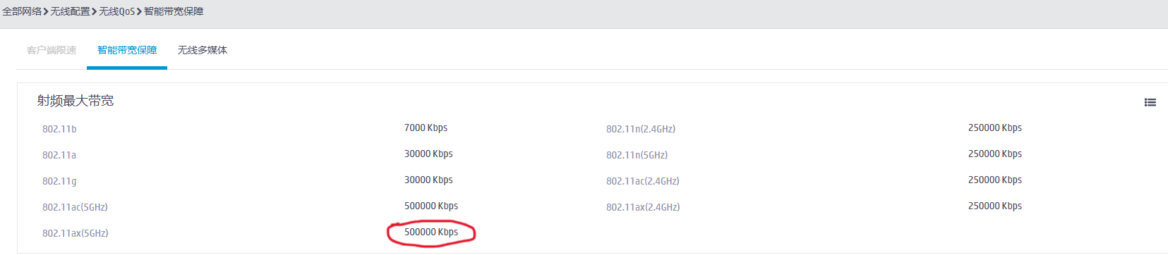

AC智能带宽保障的射频最大带宽只有500M
2025-02-14提问
  • 0收藏,2298浏览

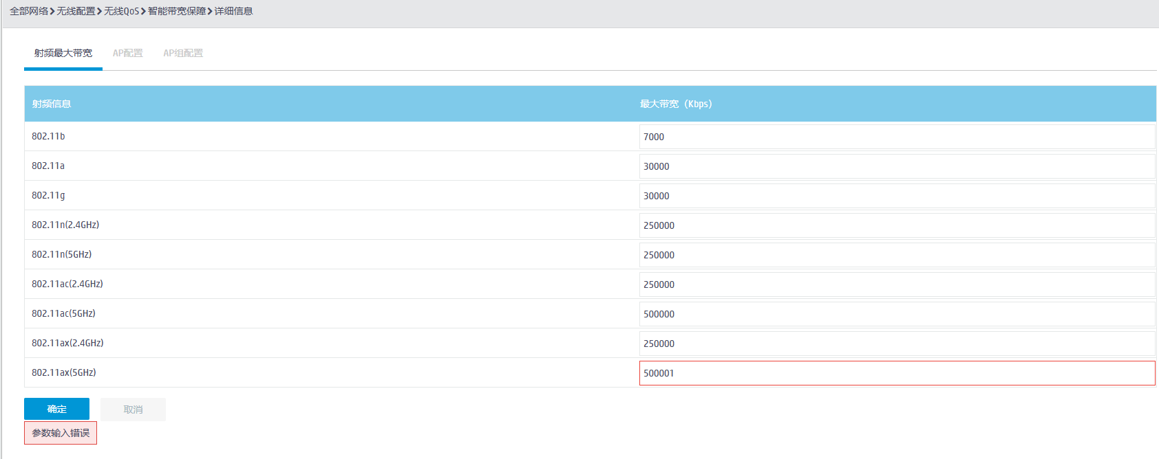

AC智能带宽保障的射频最大带宽只有500000kbps,500001kbps都不行
是不是意味着无线客户端通过AC+AP上网,即使是2000M宽带,也只能使用500M的带宽
粉丝:39人 关注:5人
这个应该是指单个AP的单个Radio的最大带宽。2000M宽带应该是运营商网络的总出口带宽吧?AC+AP的总流量带宽应该是各个AP的各个radio流量加起来
  • 160 MHz带宽下,理论最大速率可达9.6 Gbps,但实际速率受环境、设备等因素影响。
  智能带宽保障
在实际应用中,网络中的流量不会一直处于某个稳定的状态。当某个BSS的流量非常大时,会挤占其它BSS的可用带宽。如果直接对单个BSS的报文进行限速,在总体流量较小时,又会导致闲置带宽被浪费。
智能带宽保障功能提供了更灵活的流量控制机制,当网络未拥塞时,所有BSS的报文都可以通过;在网络发生拥塞时,每个BSS都可以获取最低的保障带宽。通过这种方式,既确保了网络带宽的充分利用,又兼顾了不同无线服务之间带宽占用的公平原则。例如,配置SSID 1、SSID 2及SSID 3的保障带宽占总带宽的比例分别为25%、25%及50%。当网络空闲时,SSID 1可以超过保障带宽,任意占用网络剩余带宽;当网络繁忙、没有剩余带宽时,SSID 1至少可以占有自己的保障带宽部分(25%)。
智能带宽保障功能只能对由AP发送至客户端的流量(即出方向流量)进行控制。
