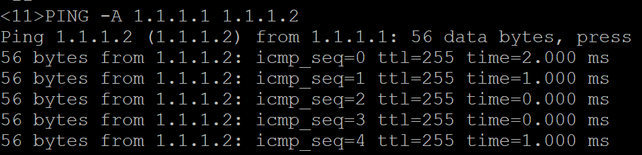

1.1.1.1能ping通1.1.1.2吗[污]
1.1.1.1能ping通1.1.1.2,但1.1.1.1ping不通2.2.2.2
