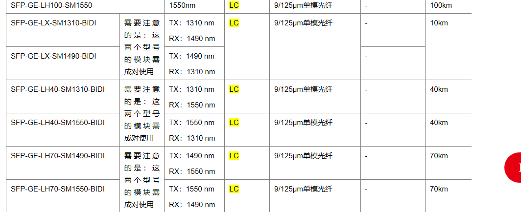

华三光口的交换机光模块可以用SC接口的吗?
我们只拉了一心光纤

根据手册来看 是只支持LC接口的  只拉了一根光纤  可以用单芯单模光模块,
这种光模块需要成对使用,按图示购买成对光模块即可。
推荐SFP-GE-LX-SM1310-BIDI和SFP-GE-LX-SM1490-BIDI

网络设备很少有SC的
