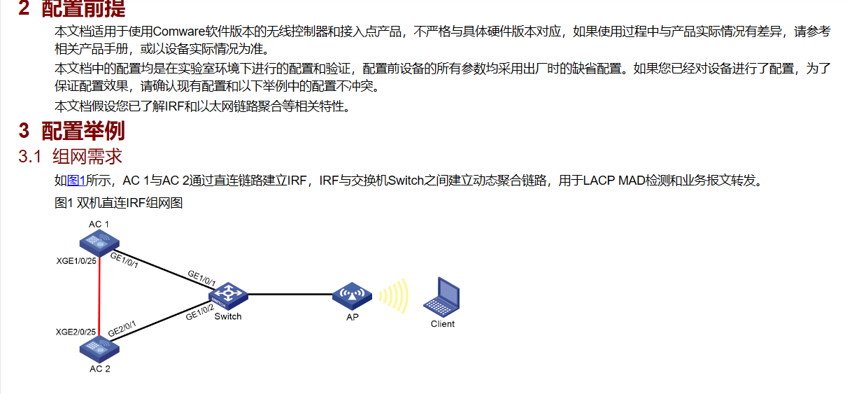

根据传统交换机配置BFD MAD,但是我在AC上没有找到相应配置,请问在那个视图下配置命令
官网文档没有,应该是不支持

这款不支持堆叠。你可以查询官方文档。根本没有提示可以堆叠。你可以采用如下方式,保证其可靠性
