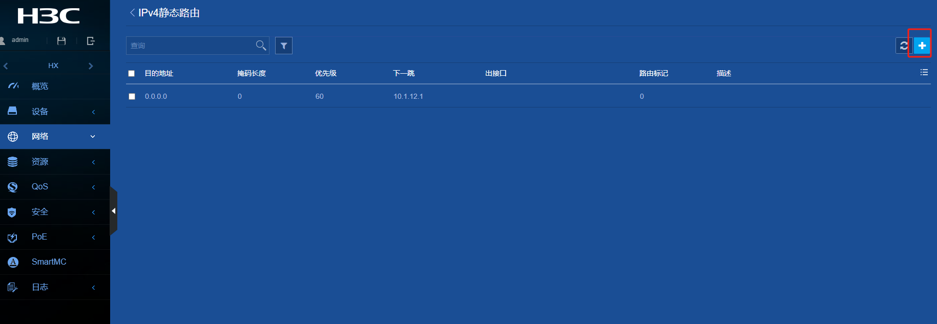

这样配,框出来的一般是网关,写两条这样的就可以
web界面配置
