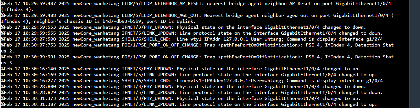

交换机下接 小贝系列AP面板
当电脑(已更换测试)以有线的方式接入AP面板后,AP对应的交换机端口 不时出现毫秒级的动荡; 检查了STP  ,没有接收到任何BPDU信息; 替换了x多个小贝系列AP(升级到最新版本)、更换了线缆(接交换机)、AP、终端连接线(电脑与AP有线)、终端电脑,问题依旧!请大神帮忙给出建议

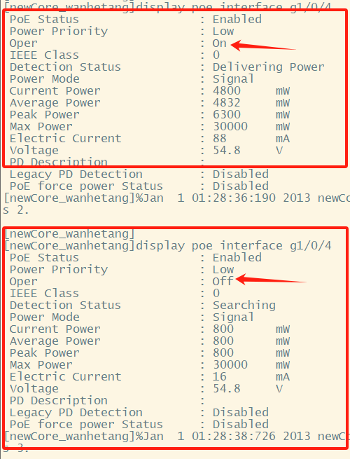

强制供电工能试过,打开后,依旧有POE动荡 优先级默认是low 改到HIGH 问题依旧
zhiliao_78vE0 发表时间:2025-02-17

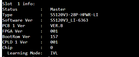

升级下交换机和pse最新版本再观察
回复zhiliao_sEUyB:
谢谢 这个忽略了 我来找固件试试
zhiliao_78vE0 发表时间:2025-02-18 更多>>
交换机已经是最新版本了 AP也全是最新版本
