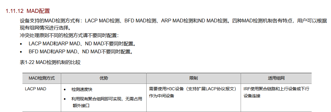

模拟器中开启mad enable聚合口时mad ver 才是normal,如果是静态就是faulty,必须采用动态是吗,没看到手册中说

lacp的mad方式必须要做动态链路聚合
普通模式没有要求,如果出现就是模拟器中的bug
真实机器不会出现

必须动态聚合
是的
因为只有lacp才会跑lacp协议
静态是没有lacp协议的,没有lacp协议就没法通过lacp中的私有属性传递mad参数

​动态聚合才会有LACP协议;静态聚合不支持

必须要支持LACP协议才行,手册明确要求。
