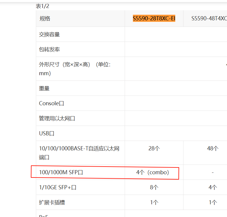

S5590-28T8XC-EI的combo口是千兆接口,需要更换千兆光模块或者将光模块移位到万兆接口上面去
参考官网链接 H3C S5590-EI系列交换机
