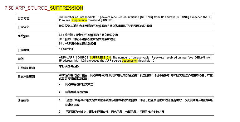

-DevIP=10.193.44.2-Chassis=1-Slot=2;  The number of unresolvable IP packets received on interface Vsi16 from IP address 10.192.241.63 exceeded the ARP source suppression threshold 10.
翻译:-DevIP = 10.193.44.2-Chassis = 1时隙= 2;日志含义接口Vsi16从IP地址10.192.241.63收到的不可解析IP报文数超过ARP源抑制阈值10。

这是一个警告信息日志
接收的不可解析 IP 数据包数超过了 ARP 源抑制阈值 10
粉丝:4人 关注:2人
就是存在很多不可达地址(10.192.241.63),但是却不停的上报CPU要求解析;

可能是interface vsi 16接口接入的特定终端在轮询发送报文(arp、http);还可能是arp仿冒攻击,就是这个接口接入的终端存在异常软件在不停的发送报文;
蔡田杰 发表时间:2025-02-18
