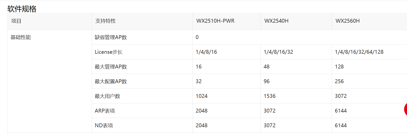

WX2540H+WA5320i-LI分别可以支持多少终端正常上网?
粉丝:105人 关注:1人
如下
1个AP按照30个用户的设计标准计划
另外还需要考虑覆盖范围
粉丝:10人 关注:47人
看多少个AP. 规划好基本没有用户数的限制
粉丝:9人 关注:6人
延迟高 建议本地转发模式  其次建议开启二层隔离 优化信道 减少干扰
