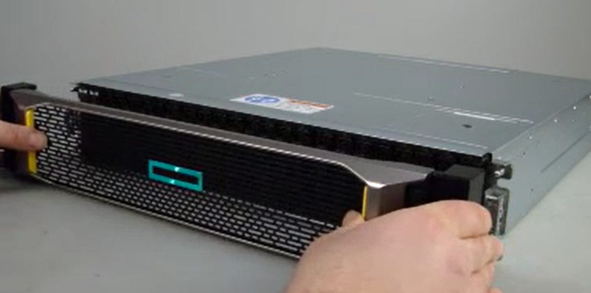

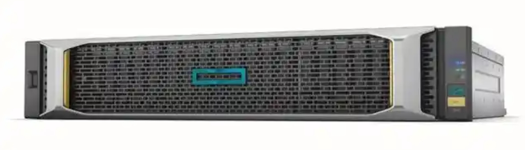

这个机型是HPE MSA Gen5或者Gen4,前挡板和两侧双耳是连在一起的,保持水平直接向外整体拔出就行,没什么按键按钮。

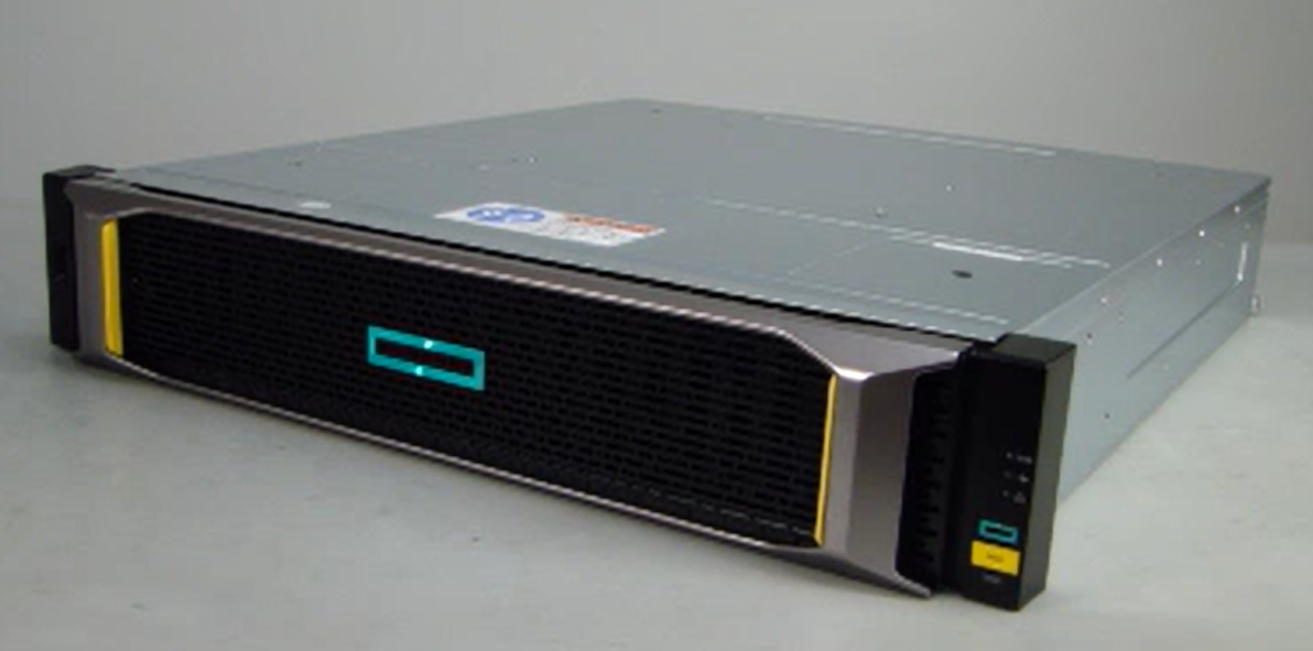

机箱带有前挡板如下:
双手把在两耳处
向外水平拔出即可

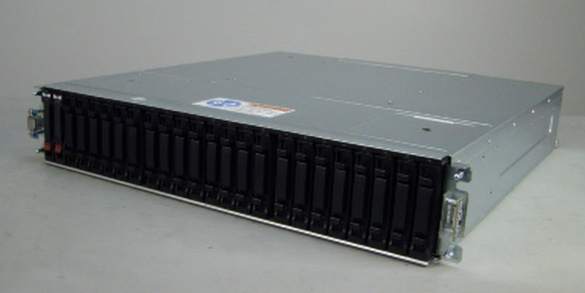

卸下前挡板后机箱如下
msa 2050

面板左侧黄色位置可以压进去的,压着往外拉就打开了
