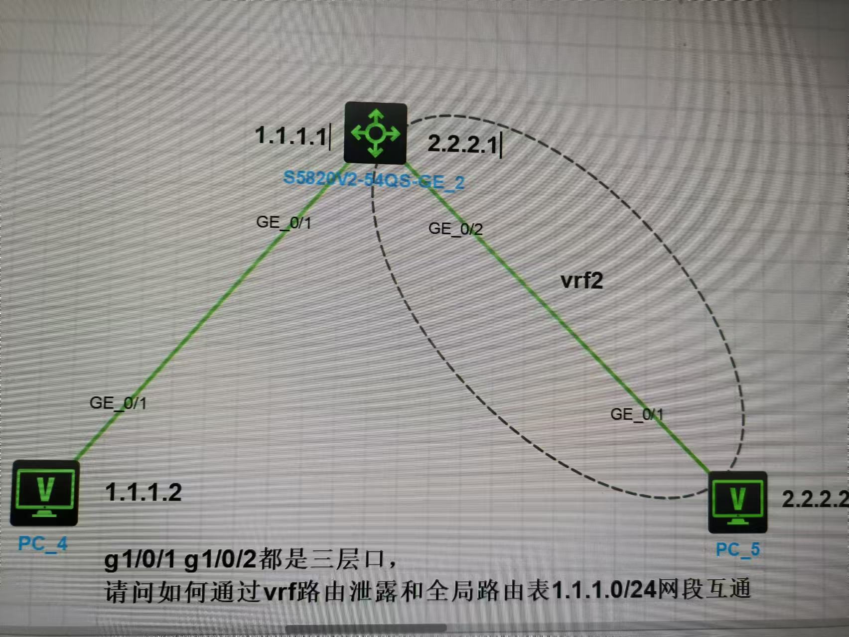

vrf路由如何通过静态路由泄露与全局路由表互通

模拟器里的5820的public实例里确实没有route-replicate命令(只是public没有,其他实例正常)。
我建议你把5820交换机换成6850再做实验,或者再额外新建一个vrf(比如vrf100)并把原来那个在public实例里的接口加到新实例里,否则虽然能做但方法很非主流。。。。。。

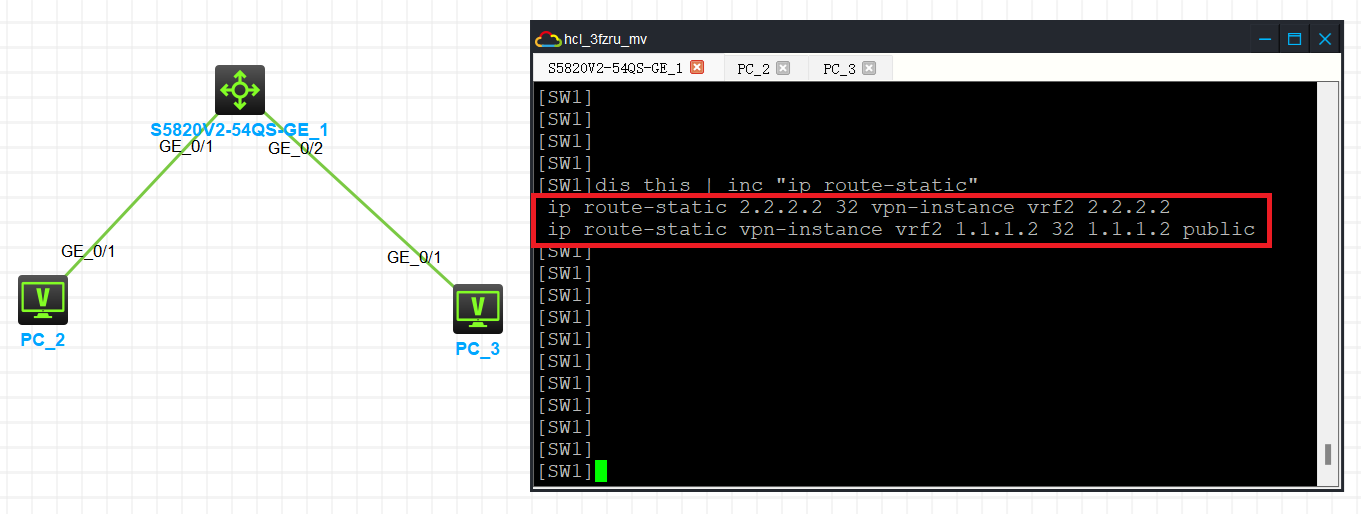

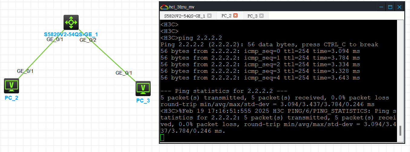

用5820来实现:

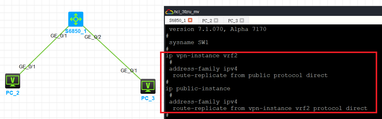

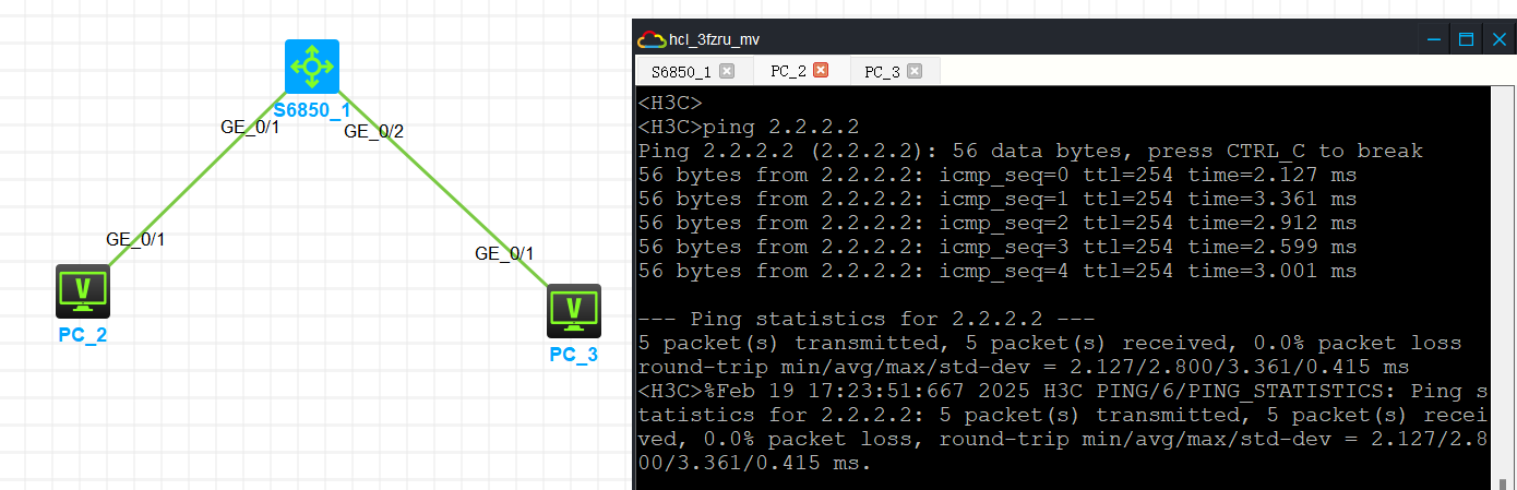

用6850来实现:
你在交换机上把静态路由下一跳指向网关,然后网关地址又正好在交换机上,相当于自己指向自己,没有有效的出接口,当然无效啦。
奇怪的流量 发表时间:2025-02-19 更多>>
是的,我就是想要这种方式,不过为什么下一跳和目的地址是一致的,而不是下一跳指向网关
zhiliao_a08CIr 发表时间:2025-02-19
我把下一跳指向网关路由就加入不了路由表

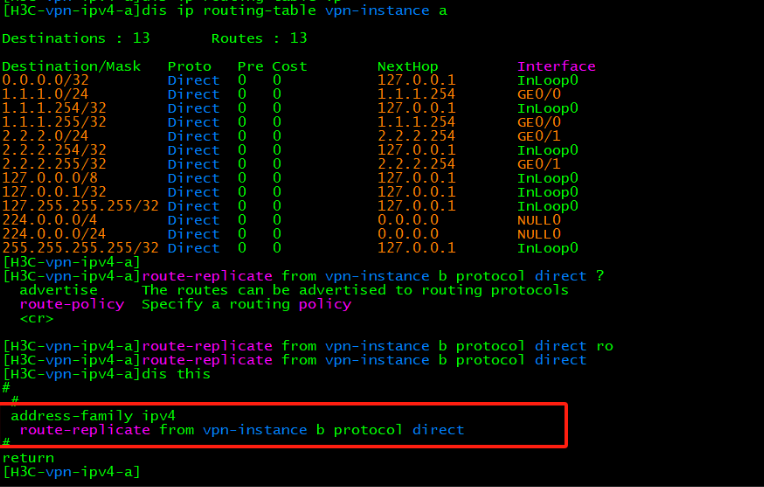

在vpn-instance视图下用这个命令
route-replicate from vpn-instance b protocol direct

三层交换机上没有个这个命令,怎么搞
vpn-instance下,然后再进入ipv4地址族视图下,看看
zhiliao_v6hOyc 发表时间:2025-02-19
模拟器5820 ip public-instance没ipv4地址族下面没有route-replicate 这个命令
你看看另一个交换机支不支持
除了这个方式还有其他方式吗
没有,模拟器是支持的,我试过
