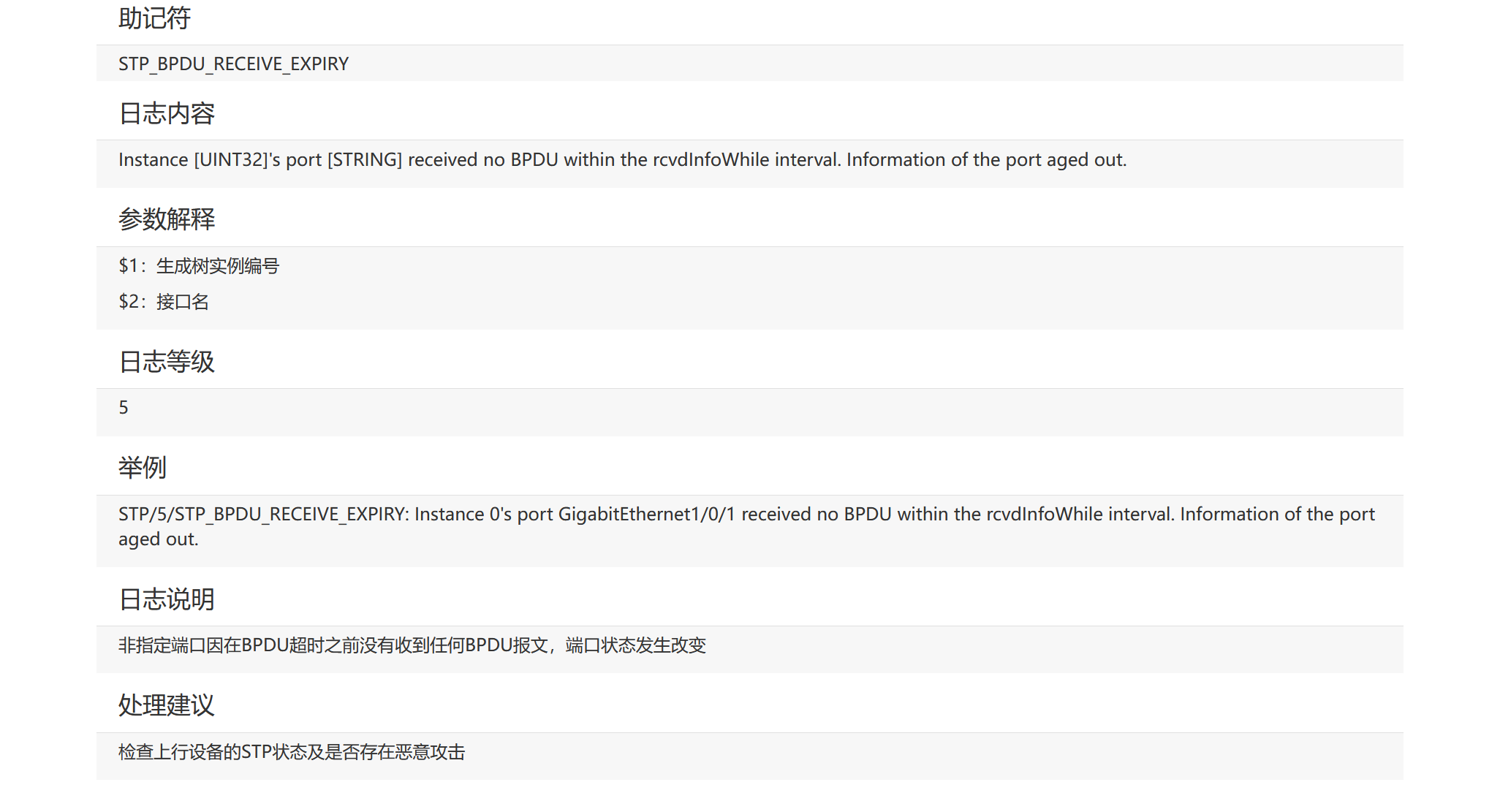

这个不是环路日志信息,应该是你频繁插拔导致生成树协议震荡
日志含义这表示实例0的GigabitEthernet1/0/1端口在超时前没有收到BPDU,从而导致端口信息老化。日志等级为5(Notification),表示这是一条通知级别的日志,通常不会对系统有直接影响。

粉丝:45人 关注:3人
日志信息
