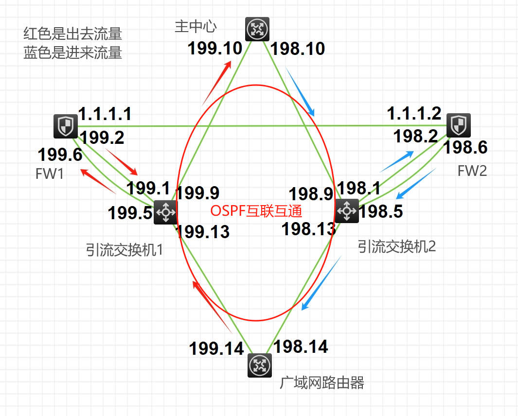

两台防火墙双主,引流交换机用pbr策略路由引流到防火墙上,引流现在没有问题。现在断防火墙上的任意一根线,流量不会切换到备的防火墙上,请问有什么办法可以实现断掉引流的线,流量能切换到另外一台防火墙上。

防火墙不是配置VRRP虚地址吗,使用RBM+VRRP就可以自动切换到虚地址上的阿
你引流策略怎么写的,应该和引流策略有关系阿
zhiliao_v6hOyc 发表时间:2025-02-20 更多>>
防火墙和引流交换机走的是静态,联动的track,没有用vrrp虚地址
zhiliao_JLTvS6 发表时间:2025-02-20
你这个要自动切换改称VRRP组网更好一些
你现在是双主,也可以直接使用track interface 方案
我就是用的track interface 接口 对应的是引流交换机上的两个接口,就是不切换。流量直接走ospf的路由转发过去了,并没有走备的防火墙。
