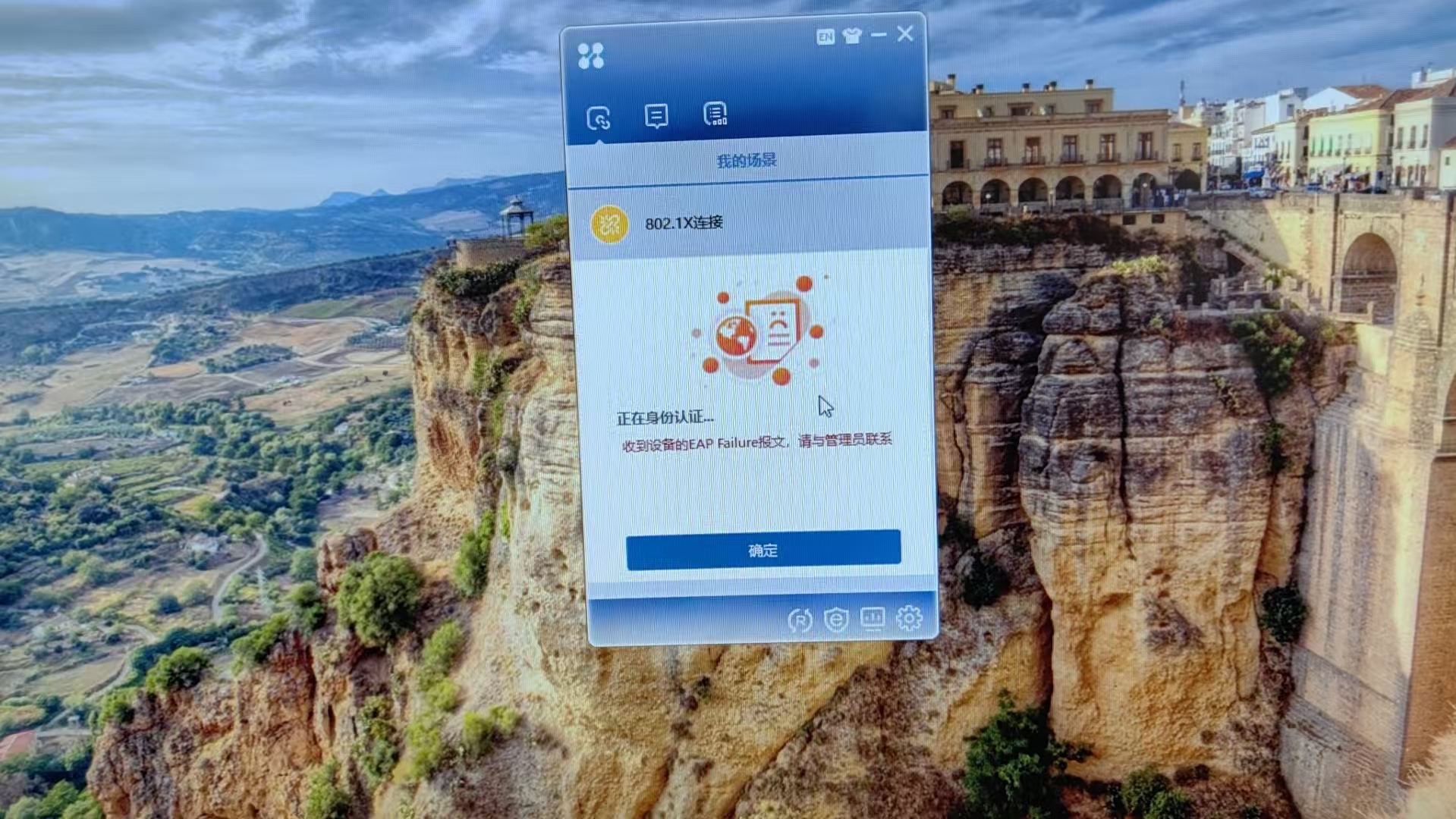

收到eap failure
2025-02-21提问
  • 0收藏,2031浏览
这个情况imc都检查过正常,在设备上测试可正常登录,但是inode客户端测试失败,是需要在接入设备上还需要配置什么命令吗
