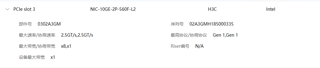

H3C 4700G3 NIC-10GE-2P-560F-L2专用网卡速率只有2.5G/s
2025-02-24提问
  • 0收藏,2482浏览
Echo 零段
如何将网卡速率恢复为10G/s

您好,对端是什么设备,能跑到10G吗?
还有就是有没有开启限速
可以,目前排查到的问题是PICE使用的1.0版本,如何改为3.0,1.0的带宽就只有2.5G/s
Echo 发表时间:2025-02-24 更多>>
