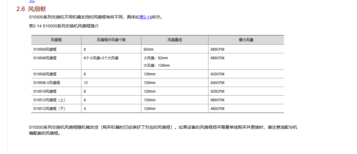

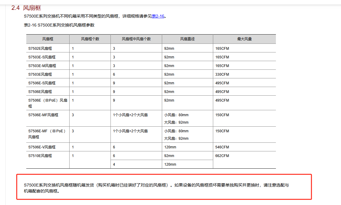

7500E和10500交换机风扇是不是集成在里面的,如果坏了,能不能拆下来更换新的风扇?
您好,这都是模块化风扇,可以热插拔的
可拔插的,坏了可以换
不是可以更换,如图
