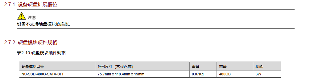

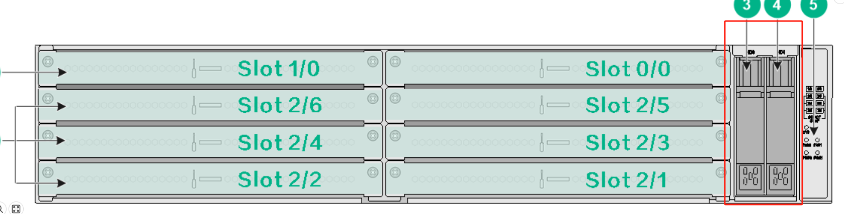

是把防火墙断电,然后插上硬盘,设备再启动就行了吗?有相关文档吗?
粉丝:45人 关注:1人
对于防火墙F5060-D的硬盘添加,确实需要在断电状态下进行操作。具体步骤如下: 1. 确保防火墙F5060-D处于断电状态。 2. 安装硬盘到指定的槽位。对于F5060-D,硬盘通常安装在设备的前面板上,具体位置请参考设备的用户手册或安装指南。 3. 重新上电启动设备。 在启动过程中,设备会自动检测并识别新增的硬盘。关于硬盘的详细安装和配置信息,建议查阅设备的官方文档和用户手册,以确保操作的准确性和安全性。通常,设备制造商会提供详细的硬件安装指南,其中会包含硬盘的安装步骤和注意事项。 请注意,操作前应确保已备份重要数据,并遵循所有安全和操作指南,以避免可能的数据丢失或设备损坏。

关机插硬盘就可以  不支热插拔,需要格式化的话,进行一下格式化
