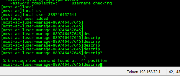

用mac认证建本地用户的时候想写一下mac对应的用户是谁,但是没找到哪里也可以写描述,有什么好的解决办法
web里没有只能去命令行里备注了
可以了,谢谢

是我敲的不对吗,好像不行诶,看我下面的图
zhiliao_vS9xU 发表时间:2025-02-25

命令行好像也不行,看下面

我看命令行也不行
1oca1-user889746457645 class network
神烦烦烦烦烦烦烦烦烦烦卍 发表时间:2025-02-25 更多>>
应该是network用户不是manage用户
