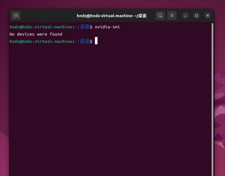

显卡直通后,查看提示No devices were found
2025-02-25提问
  • 0收藏,10017浏览
服务器中有两块4090D显卡,当时收到设备时,是把两个显卡直连到一个Ubuntu系统中,当前需要拆分成两个Ubuntu系统,当前安装完成后使用nvidia-smi查看是提示No devices were found, 驱动和直通已完成。

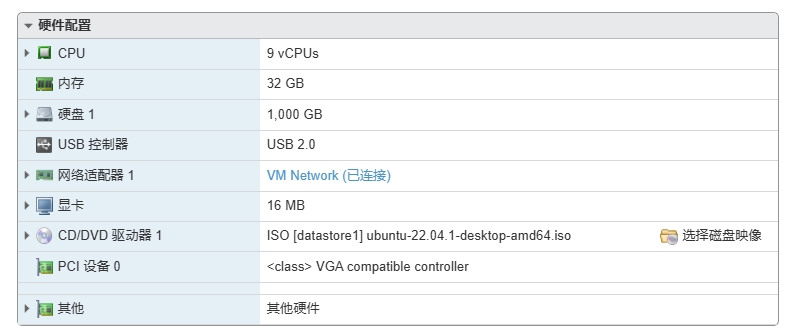

您好,有比较全的步骤吗?现在重新安装了系统还是不行。我当前的环境:
系统:Ubuntu22.04

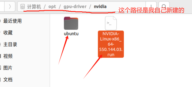

显卡驱动,及路径:

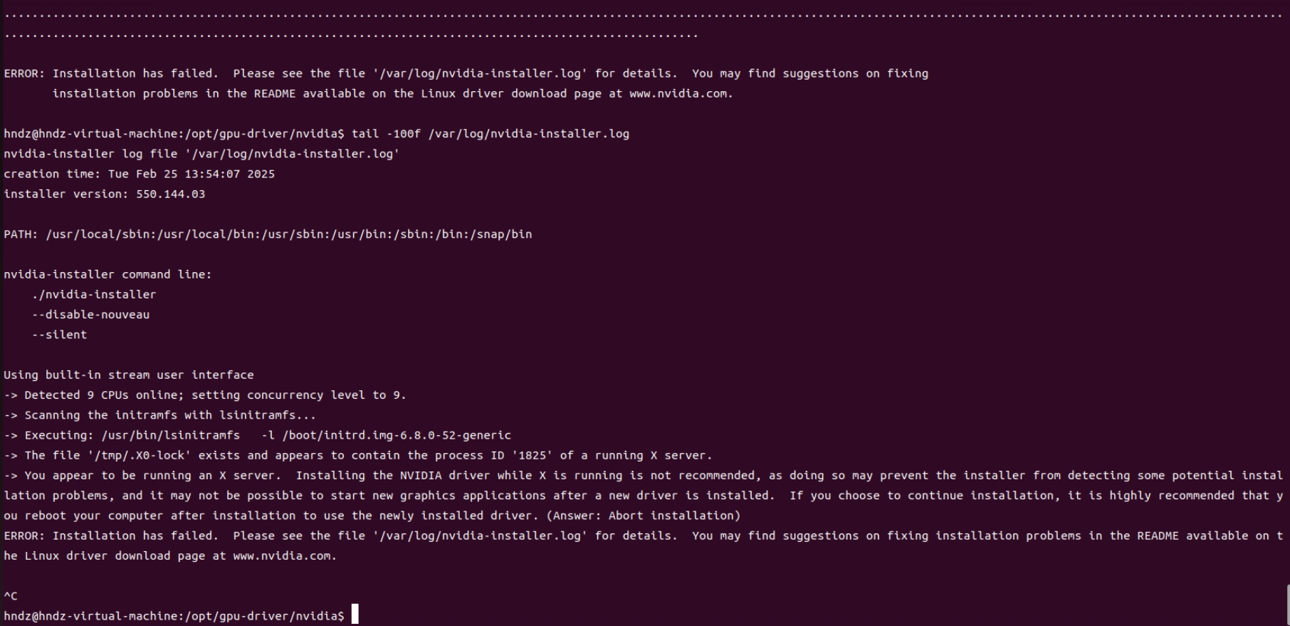

日志信息:
还有个问题,这些dep从哪里获取?
