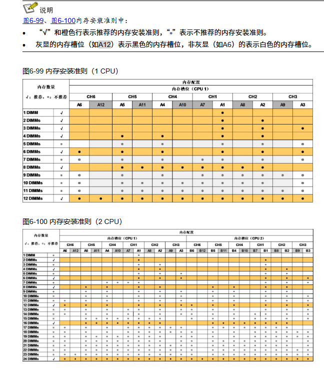

服务器的内存插法有讲究的,不清楚的话,建议打400,电话指导。
也可参考4900 G3内存插法表:
电梯直达:https://www.h3c.com/cn/d_202501/2334608_30005_0.htm#_Ref533438144
发张图看一下,槽位查错没?把替换过来的,换到之前两个位置上去。看一下
您好,可以,但是内存位置是有固定要求的,是否插错位置了
