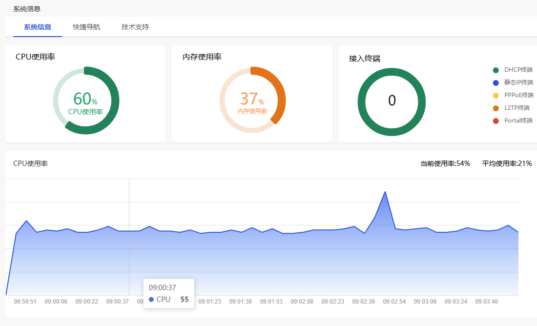

MSR5620 更新了6749P30固件,开启流量统计后,CPU使用率飙升100%
2025-02-26提问
  • 0收藏,1362浏览
现在关闭了流量统计。现在一直保持50-60%的cpu使用率,之前没有流量监控使用率只有3%-10% 这样。怎么样让cpu使用率降下来呢?
看下什么进程占用的高
dis process cpu
没有开,只是开了流量统计这个功能,然后现在关不掉ipoe
zhiliao_2lBNpL 发表时间:2025-02-26 更多>>
207830 207830 50.1 0.2 R 115 - 21:25:41 ipoed --af=4 --MaxSess
207830 50.3% 50.3% 50.3% ipoed
应该是ipoe导致的,开了ipoe功能了吗
zhiliao_sEUyB 发表时间:2025-02-26
您好,这个值也是正常的呀,开启的模块多了自然就上去了
当然,可以看进程占用,参考命令
display process cpu
