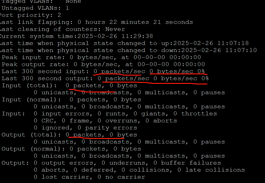

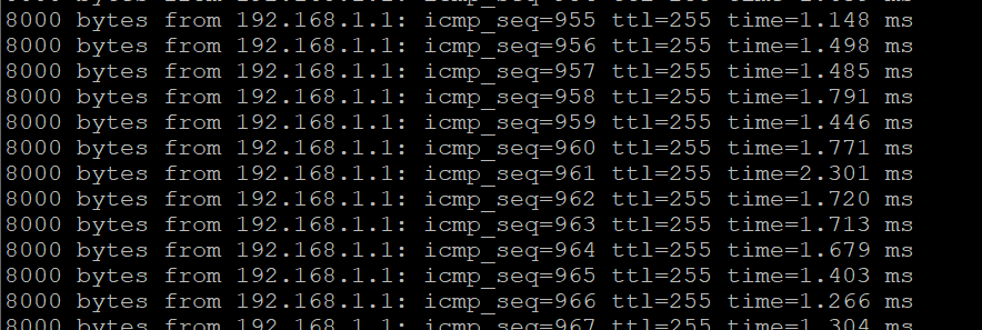

我用8000byte的ping命令一直ping交换机,为啥在dis interface命令里边,output 和input里边都是0字节啊?ping命令产生的数据包,不被统计吗?

不会,ping交换机是本身CPU处理的,超过一定阈值就会丢包,有ping保护机制

ping字节其实没有实际的流量

ICMP数据包通常不被视为有效数据流量,因此在某些交换机的接口统计信息中可能不包括ICMP数据包的字节数。
主要是对CPU会造成影响,导致设备性能下降,但是现在的交换机性能都还比较高了
