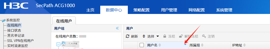

那里的星号,上图看下,是手机号中间隐藏了吗?
可以直接点用户名 详情里应该可以显示完整的手机号
在线用户的话点一下这里 可以修改类目:
