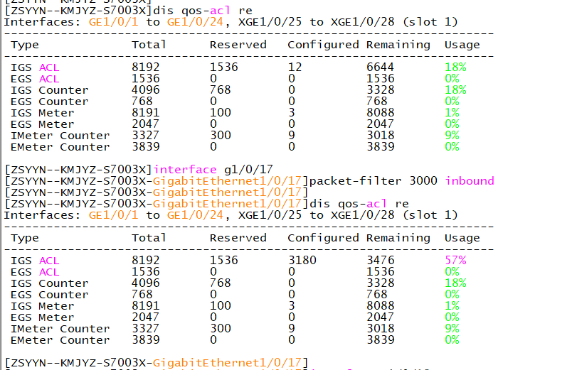

acl3000里面有1500多条规则,怎么设置能够让占用的资源不翻倍。资源占用为什么会翻倍。

通常指的是规则的匹配模式。常见的模式有“单模式”和“双模式”(double mode)。在单模式下,设备只根据源或目的地址进行匹配;而在双模式下,设备会同时考虑源和目的地址,以及其他条件(如端口、协议等),进行更精细的匹配。双模式可以提供更高级别的访问控制,但同时也会消耗更多的资源。 为了减少ACL规则的资源占用,可以采取以下策略: 1. **优化规则**:合并或删除重复的规则,尽量使用更具体的匹配条件,减少不必要的规则数量。 2. **使用更高效的匹配算法**:某些设备支持多种匹配算法,选择更高效的算法可以减少资源占用。 3. **分段配置**:如果可能,将规则分散到不同的ACL中,避免单个ACL规则数量过多。 4. **定期审查和更新**:定期检查ACL规则,确保所有规则都是必要的,没有过时或重复的规则。 在实际操作中,建议与设备供应商或网络工程师合作,根据具体设备的特性和需求,制定最优的ACL配置策略。
是的,升级没用的

老师,甲方不同意优化因为他不知道服务器终端具体的明细信息,按理论来说这是硬件不够,升级是不是没用?
zhiliao_facMeS 发表时间:2025-02-27
是的,升级没用的

单板资源打400热线吧
