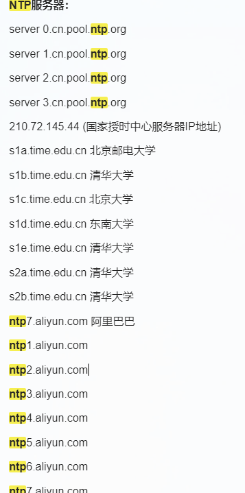

配置该设备为时钟服务器,以该设备本地手动设置时间为准,其他设备向这台设备同步时间
粉丝:2人 关注:0人
dns server 223.5.5.5
 clock protocol ntp
 ntp-service enable
 ntp-service unicast-server ***.***
 clock timezone beijing add 8:00:00
可以
ntp-service enable
 ntp-service unicast-server *******
 clock timezone BeiJing add 08:00:00
回复南山樵子:
时间服务器的地址啊
zhiliao_sEUyB 发表时间:2025-02-28 更多>>
后面地址写什么了?127.0.0.1吗?
南山樵子 发表时间:2025-02-28
回复南山樵子:
时间服务器的地址啊
zhl188 七段
粉丝:2人 关注:3人
本地的话不需要时间服务器地址。
clock datetime HH:MM:SS YYYY/MM/DD
clock timezone zone-name {add|minus} zone-offset
即可
