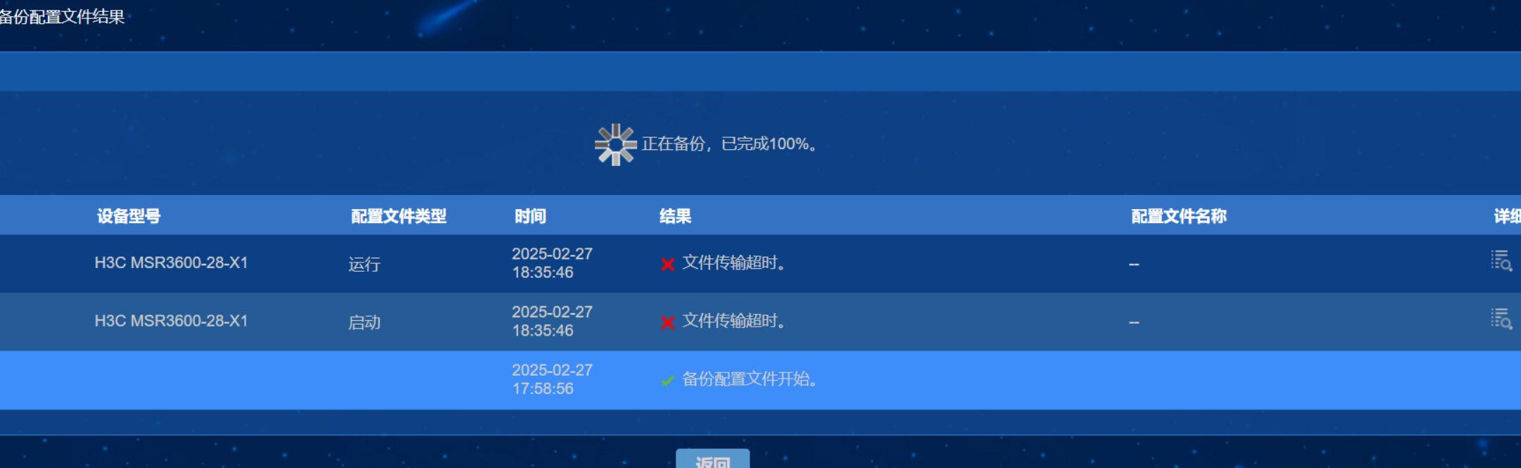

IMC备份设备配置文件失败,提示文件传输超时,备份历史记录里显示备份成功,但是点开无备份文件,求助!!!

看具体日志进一步定位吧
要么打400热线或联系供应商协助下吧
目前信息只能定位网络异常,检查下IP路由以及网络中是否有安全设备等细节吧
详情里面有失败原因,可以排查一下

点详细看一下
粉丝:44人 关注:1人
如果SNMP方式备份失败,iMC会再次尝试以CLT方式进行备份,具体为通过前期配置的设备登录方式(telnet或SSH)先登录到设备,然后以执行命令的方式将配置文件传输过来。 通过查看iMC配置备份的后台日志可以看到当iMC以SNMP set方式向设备的hh3cCfgOperateTable表节点操作失败后,会以telnet方式登录到设备执行TFTP命令传输文件,如下图所示: 如果SNMP方式和CLT方式都操作失败后,则iMC会返回备份失败提示。 以上为iMC进行设备配置备份的处理流程,故出现问题时可按步顺序排查哪一步有问题。 二. 确认iMC与设备通信正常: 第一步先确认备份时iMC是否和设备通信正常,由于备份时会用到SNMP UDP 161,TELNET UDP 23等端口,所以不只是要能PING通,最好测试一下这些端口是否能够正常连接。
