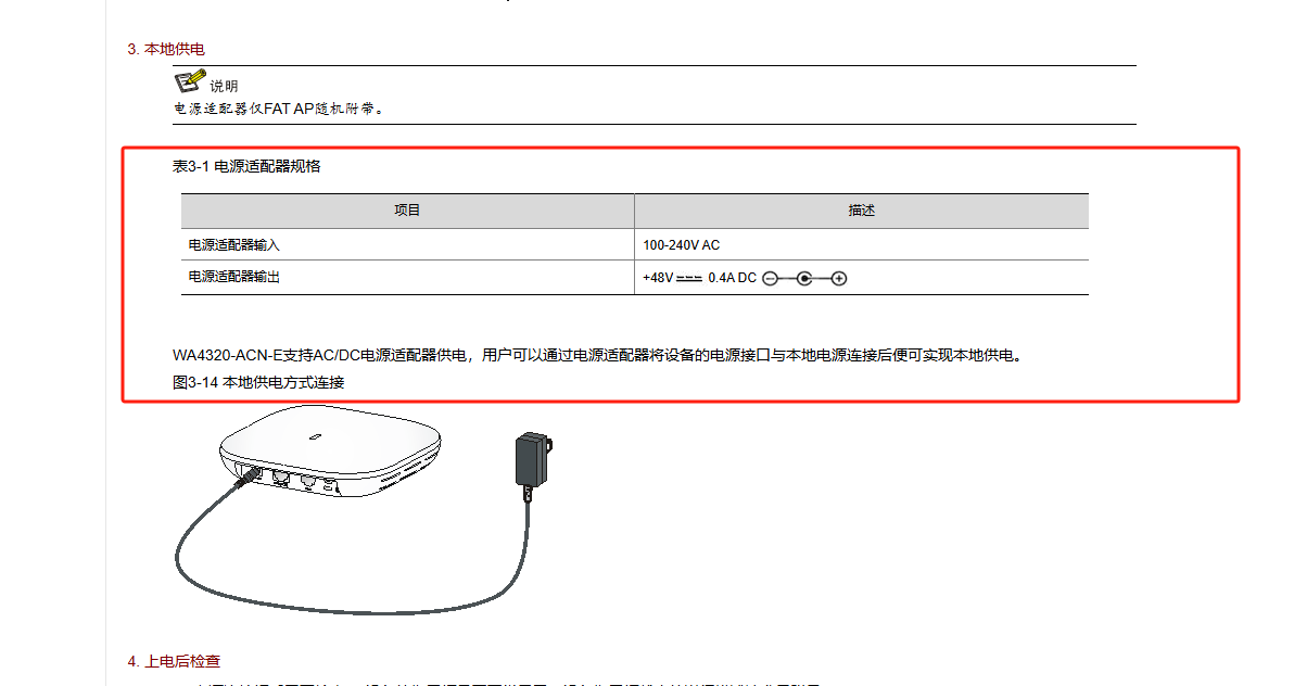

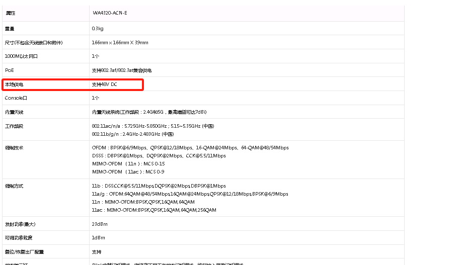

请问下H3C WA4320-ACN-E这个型号AP的dc供电参数是多少,即适配器供电参数
您好,这里
本地供电
支持48V DC
粉丝:42人 关注:3人
额定电压 48V DC
粉丝:45人 关注:1人
你好,参考这个
亲,如图
