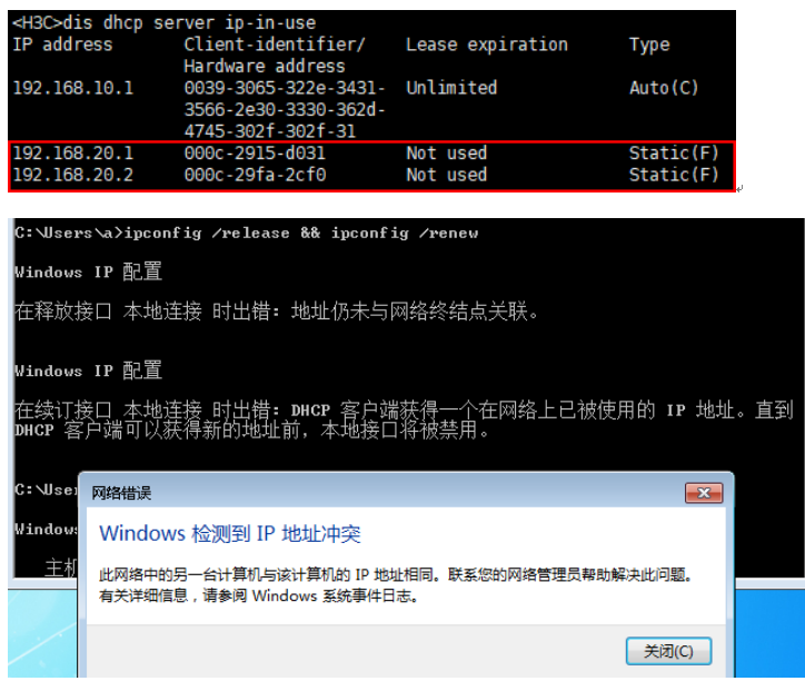

DHCP SERVER上静态绑定了DHCP客户端PC1和PC2的IP地址,但PC1私自更改成静态获取IP,并把IP设置成PC2的地址,导致PC2不能正常上网,显示IP地址冲突。如何配置DHCP SERVER,发现PC1更改IP后,阻断其通信,并保证PC2能正常获取到绑定的IP地址?

PC1手动设置成PC2的IP地址后,PC2再通过DHCP获取IP时,会发送免费的ARP探测吧?如果检测到同网段内PC1已经占用了他的IP地址,还是会提示IP冲突吧?这些动作, 以上的配置会阻拦吗?
zhiliao_gcNJk 发表时间:2025-03-01 更多>>
