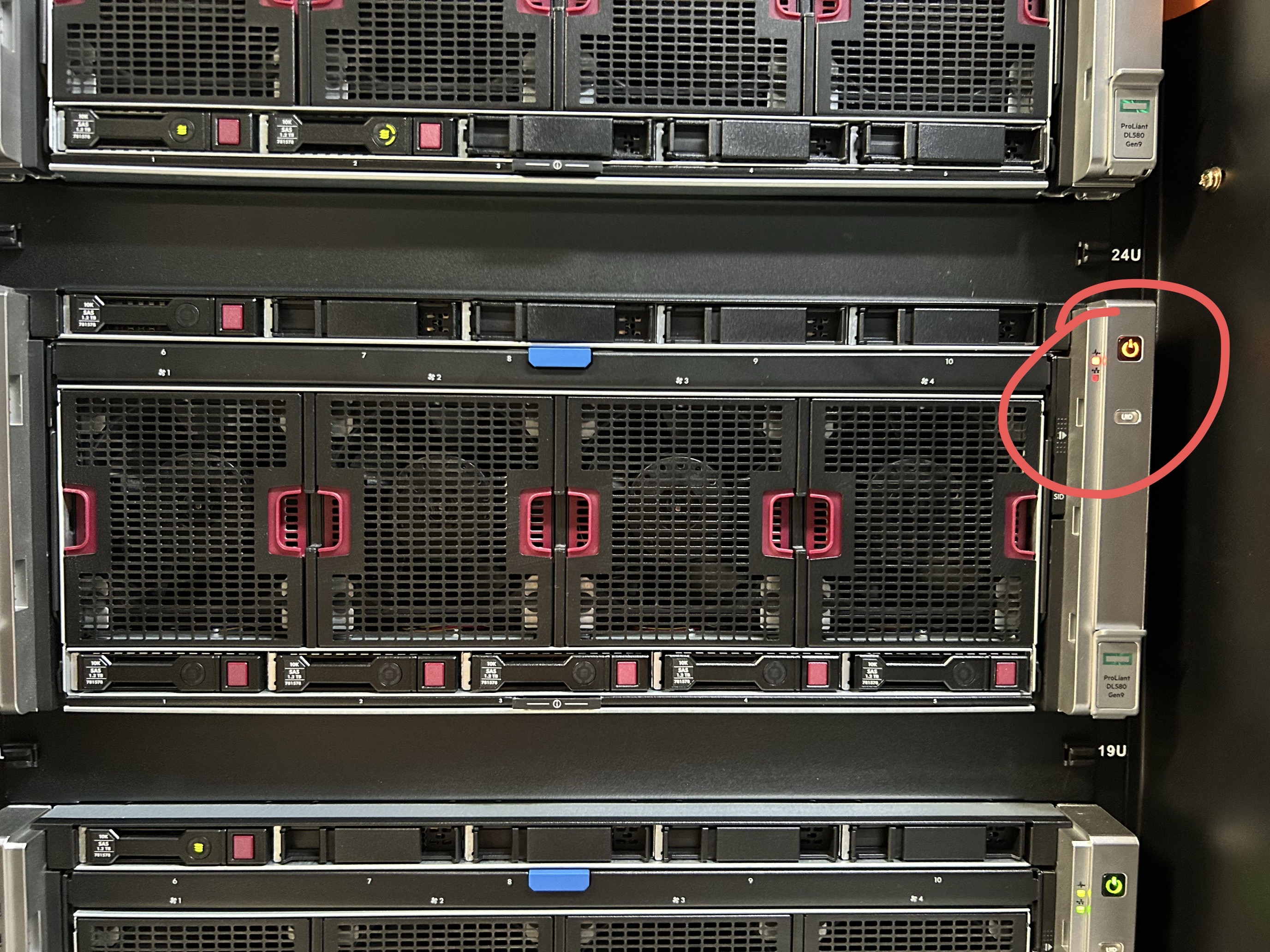

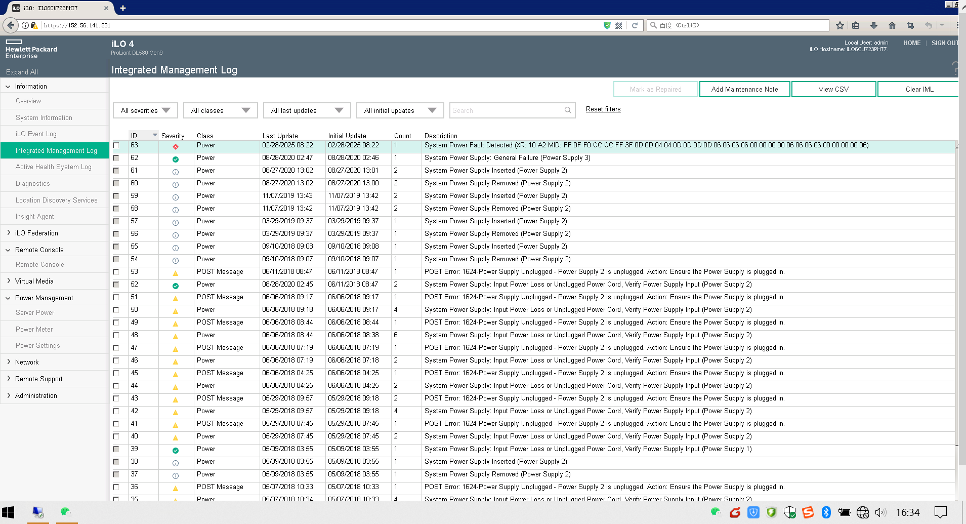

服务器异常宕机,从ilo口看日志只有一条日志,电源指示灯琥珀色常亮,闪电指示灯红色不停闪烁。请问此故障问题怎么去排查,请给于排查思路,谢谢

电源异常,检查供电情况吧
如果供电没问题就硬件故障了,找400热线或供应商处理吧

机器配4个电源,接电源线指示灯都不亮
