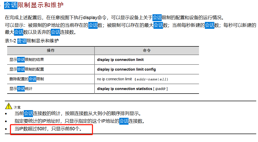

zhl188 七段
粉丝:2人 关注:3人
这款只显示前50个,后面的不显示
