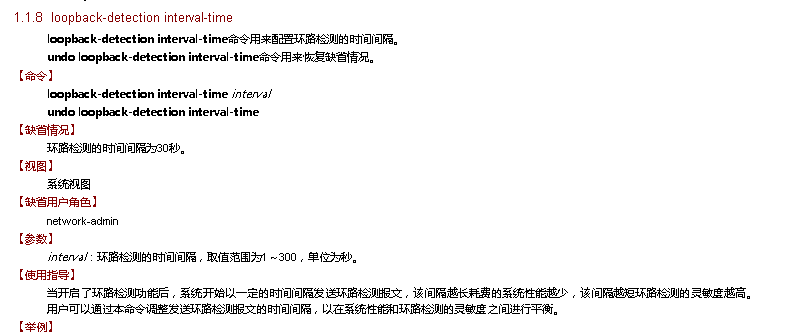

 loopback-detection global enable vlan 1 to 4094
 loopback-detection interval-time 1
默认的action是否就是down,如果down了之后是否有功能可以在下轮检测时间内,如果没有环路情况下接口可以自动恢复

默认是生成日志,不对端口处理,加了这条命令可以自动恢复 loopback-detection interval-time 1
参考配置链接https://www.h3c.com/cn/d_202401/2010085_30005_0.htm
