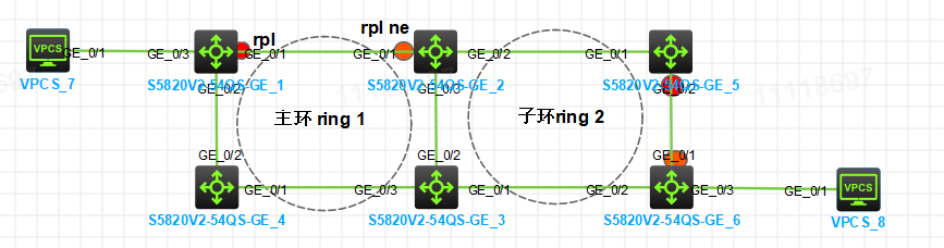

ERPS 主环+子环配置  子环内主机不能和位于主环上的vlan网关通   交换机有收到ARP请求 但不响应
ERPS拓扑

主环网关交换机是可以收到子环主机发来的ARP请求,但就是不响应,所有vlan的子网掩码是24位,所有接口位trunk 允许了相同vlan通过

模拟器RRPP效果有问题,实机测试吧
还没真机,主要是想确认一下配置是不是没问题。
