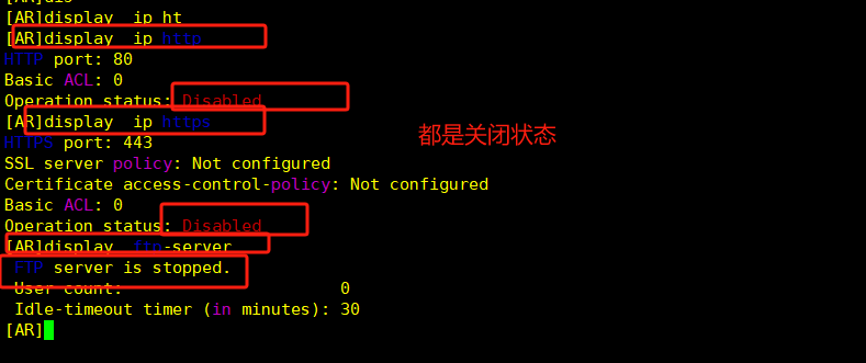

命令如下,想怎么查就怎么查,默认关闭
