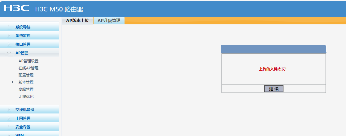

在miniM50上传AP固件提示上传的文件太长
2025-03-08提问
  • 0收藏,1314浏览
在miniM50上传AP固件提示上传的文件太长,如图
已更换几个浏览器,打开兼容模式,皆无果。
不理解上传文件太长是什么意思,文件名改成三个字符也不行。
是不是flash空间不够了
解决了,把控制器系统升级到最新,然后浏览器用兼容模式

不应该啊,也才18MB不到的固件

重启下设备试试

没用

确实没遇到过  ap升级文件和M50的升级文件都是bin格式的,只需要上传对于bin文件就可以了
