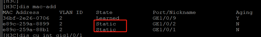

关闭了交换机端口的MAC地址学习功能,但是arp还是能看到,接口下看不到
请问这个mac与端口绑定怎么做啊

arp表在Gig1/0/1口是有个0606的mac地址的,而且可以ping通,但是接口下面看不到这个mac地址
