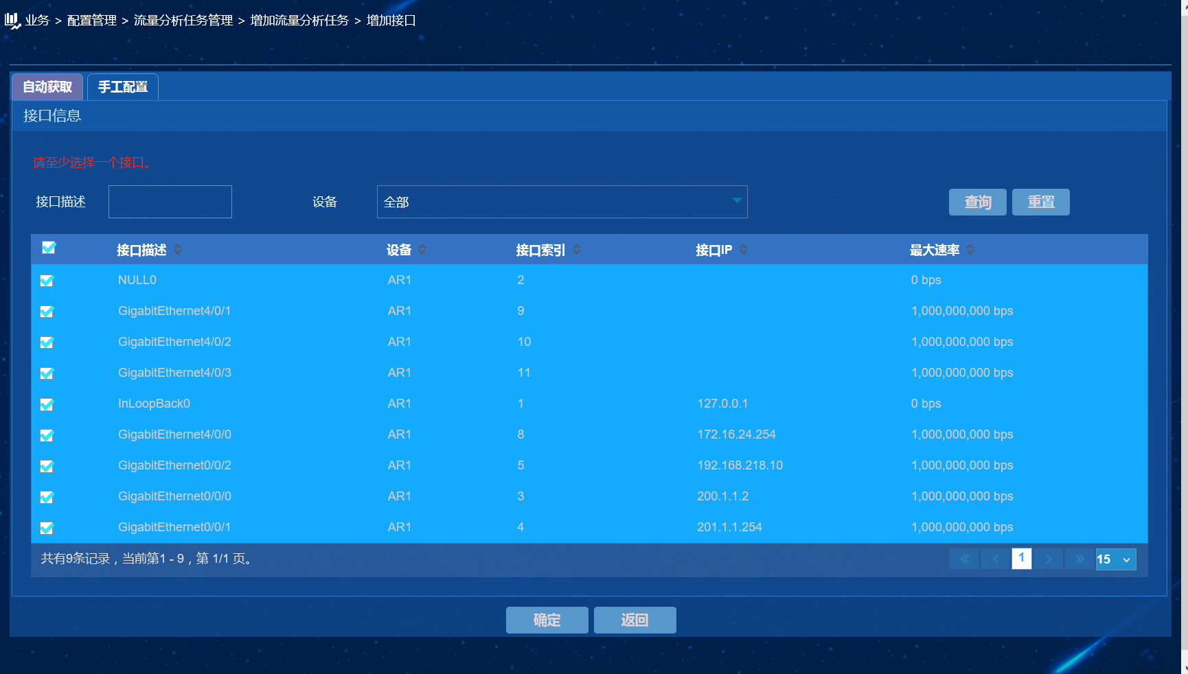

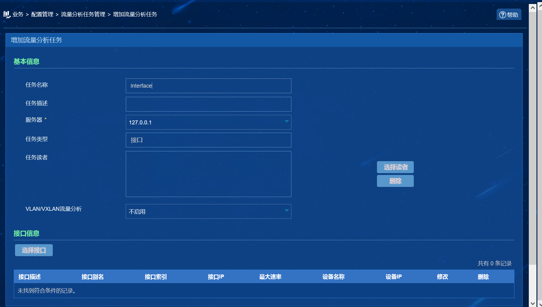

设备已经添加至系统中,配置流量分析任务时,选中接口报错:请至少选择一个接口,要怎么解决呢

在iMC NTA中配置流量分析任务时,如果遇到无法选择接口的情况,这通常是因为设备管理中的设备信息与平台上的设备信息不一致导致的。具体来说,如果设备从平台被删除后又重新添加,其ID可能会发生变化,而NTA中的设备信息没有及时更新,因此在增加接口流量分析任务时,系统无法正确识别和显示接口信息。
为了解决这个问题,您需要按照以下步骤操作:
1. 首先,进入NTA设备管理,删除之前添加的设备。
2. 然后,从平台中重新选择该设备并添加到NTA中,确保设备信息的更新。
3. 最后,再次尝试增加接口流量分析任务,此时系统应该能够正确显示并允许您选择接口了。
通过以上步骤,您应该能成功配置流量分析任务并选择到需要的接口。如果问题仍然存在,建议检查设备的网络连接和NTA的系统设置,确保所有配置正确无误。

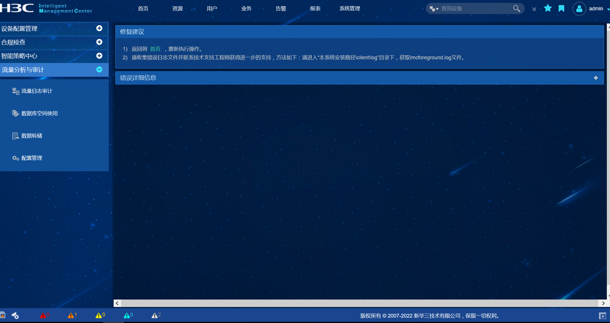

看下进程都起来了吗
进程都正常的话,重启下IMC
重启还这样的话 收集日志 联系400分析吧
