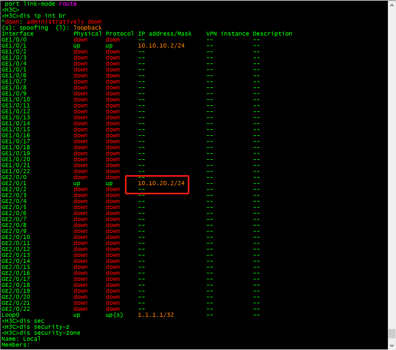

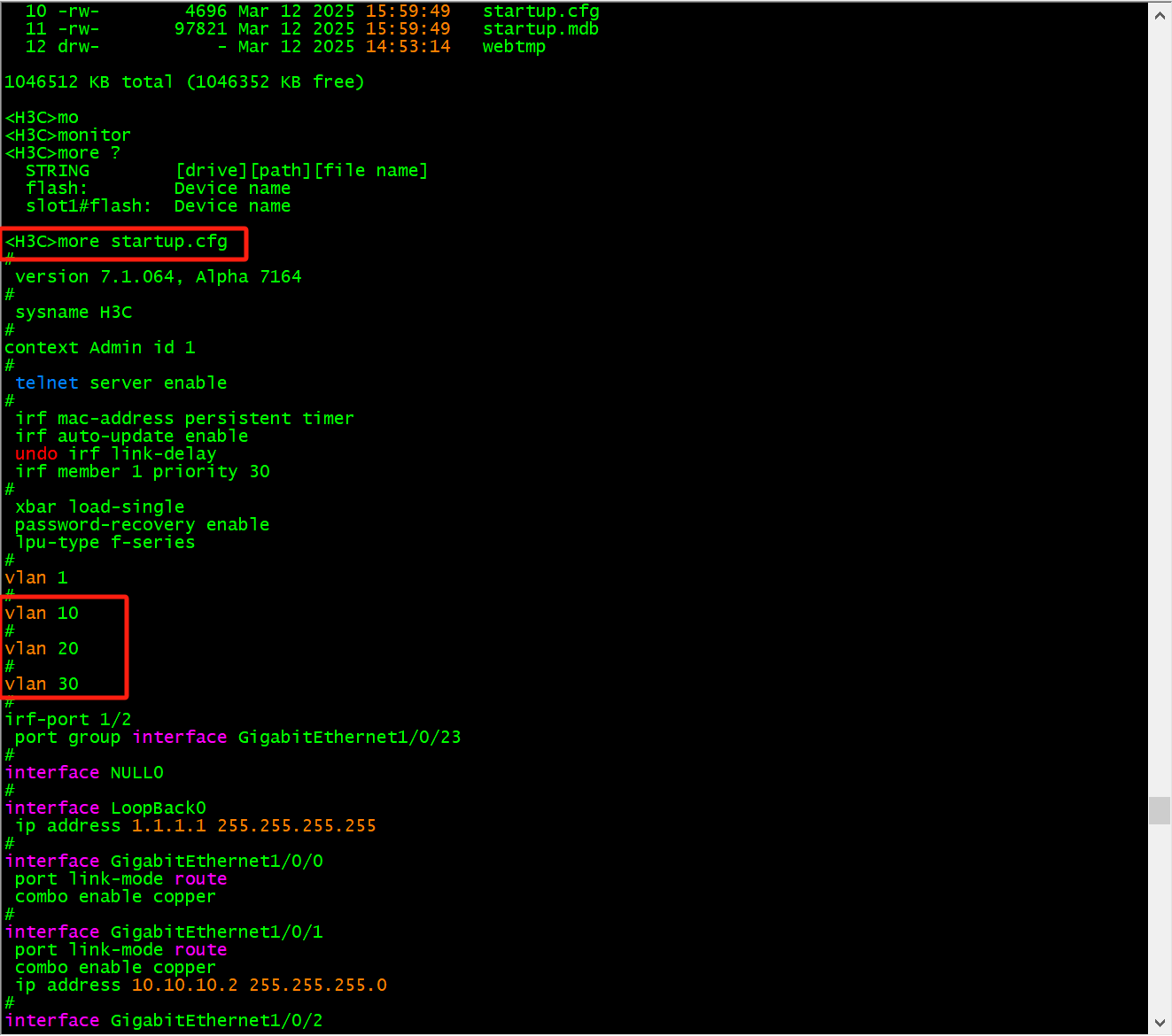

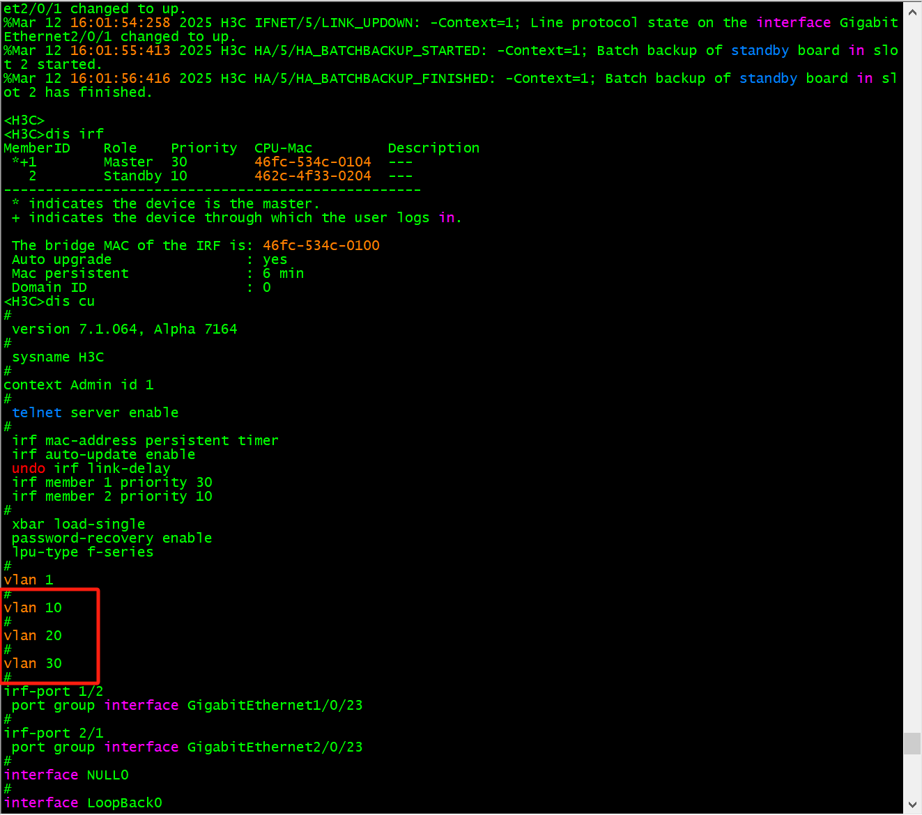

两台防火墙堆叠,备机掉电后故障一直没起来,导致堆叠分裂。这个时候在主墙上保存配置,查看CFG文件也是只有主墙的配置信息,在模拟器上测试重新拉一台设备,只要把堆叠配置配上,连线重启,加入堆叠后以前的备机配置与新增配置都会同步。咨询一下这个以前的备机配置都是保存在哪的
vlan 10 20 30都是新增配置,堆叠后会同步,GE2/0/1的ip地址在备机关机后,主设备保存就没有了,新拉了一台设备只配置了堆叠,加入堆叠组后2/0/1地址又出来了,这个配置是保存在哪里的

分裂保存配置会丢失另一半接口的相关配置

当两台防火墙堆叠且备机出现故障导致堆叠分裂后,主墙上的配置保存和查看确实只会反映主墙的状态。在备机恢复并重新加入堆叠后,配置同步的情况取决于防火墙的堆叠同步机制。通常,防火墙堆叠支持配置同步,这意味着当备机重新加入堆叠时,它会从主墙同步最新的配置信息,包括之前主墙上的新增配置。
因此,以前备机上的配置信息在重新加入堆叠后不会被保留,而是会被主墙的最新配置覆盖。为了确保配置的一致性和堆叠的稳定性,这种设计是合理的。不过,具体实现可能因防火墙型号和软件版本而异,建议查阅具体设备的官方文档或联系技术支持以获取最准确的信息。

在的,显示不出来,现实情况堆叠分裂了千万不要保存配置
