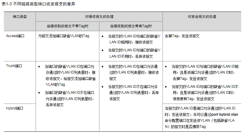

interface GigabitEthernet1/0/20
 port link-type hybrid
 port hybrid vlan 101 tagged
 port hybrid vlan 1 50 untagged
 port hybrid pvid vlan 50
请问以上配置如何理解,如果我下面直接接PC,上面怎么封装,是封装成vlan 1 还是50,如果该接口收到带标签50的数据包,是不是直接丢弃?请知道的告诉下,谢谢了

手册上有一张图,写得比较详细,可以看看吧

ACCESS端口如果收到带标签的数据不是直接丢弃吗?怎么又变成接收了呢?
Crystal 发表时间:2017-09-28
回复Crystal:
当然不是丢弃啊,是看带的tag是否为pvid,如果是就接收
不会修电脑的菜鸡 发表时间:2017-09-28
收到一个报文,判断是否有VLAN信息:如果没有则打上端口的PVID,并进行交换转发,如果有则直接丢弃(缺省)
Access端口在收到一个报文(Access端口通常是从终端PC中接收报文)后,先判断该报文中是否有VLAN标记信息:如果没有VLAN标记,则打上该Access端口的PVID后继续转发(毕竟Access端口收到报文后是向其他端口发送的,可以识别带有VLAN标记的报文);如果有VLAN标记(这个报文肯定是来自其他非Access端口和终端PC,因为Access端口和终端PC网卡不会发送带VLAN标记的报文),则默认直接丢弃。

不知道这里到底哪个是对的,我一直认为ACCESS端口默认接到带vlan的数据是直接丢弃啊

回复Crystal:
做个小实验,本端是access vlan 5,对端是hybrid端口,然后pvid改成vlan 5,并tag出去,然后两边给vlan 5配置同网段地址试试,你会有惊喜 可以通
嗯这个不用做了,是可以通,我这里之前一直是按照王达有个access和trunk端口收发规则的东西,我这里最后问下哈,access端口接收到带有相同vlan标签的数据他是直接接收,这个时候实际上没有封装或者解封装的过程是吧?

回复Crystal:
理论是这么说的,因为拆完再封装感觉多此一举,具体设备里面怎么实现的,我也不清楚。。。尴尬了。。

Pvid是50 那pc进来封装成50 对于带vlan50的报文进来 会转发 只是如果从其他接口进来的vlan50的报文从这个口转发出去 会去掉50标签
粉丝:112人 关注:4人
如果接了个PC,且PC发出去的报文不带vlan tag 则会被这个接口配置的pvid 置为vlan 50.这个时候PC需要在vlan50内通信。如果该接口收到带标签50的数据包进出,则去掉tag转发。如果遇到vlan 101则直接转发
