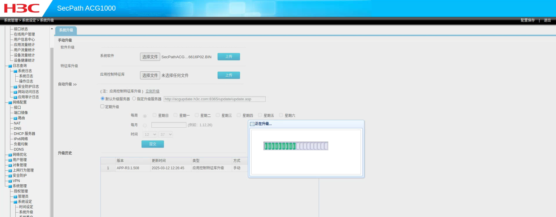

一直卡在“正在升级...”界面
只能等
接console 看下输出,有没有进到系统里
回复给个机会:
可以的
zhiliao_sEUyB 发表时间:2025-03-13 更多>>
等了一个小时了
给个机会 发表时间:2025-03-13
等到web注销了
console看下 有没有进系统
回复zhiliao_sEUyB:
都能ssh上去,ssh一直没断
回复给个机会:
dis version 或者show version看下版本
回复给个机会:
重启登录web还是一直升级中吗

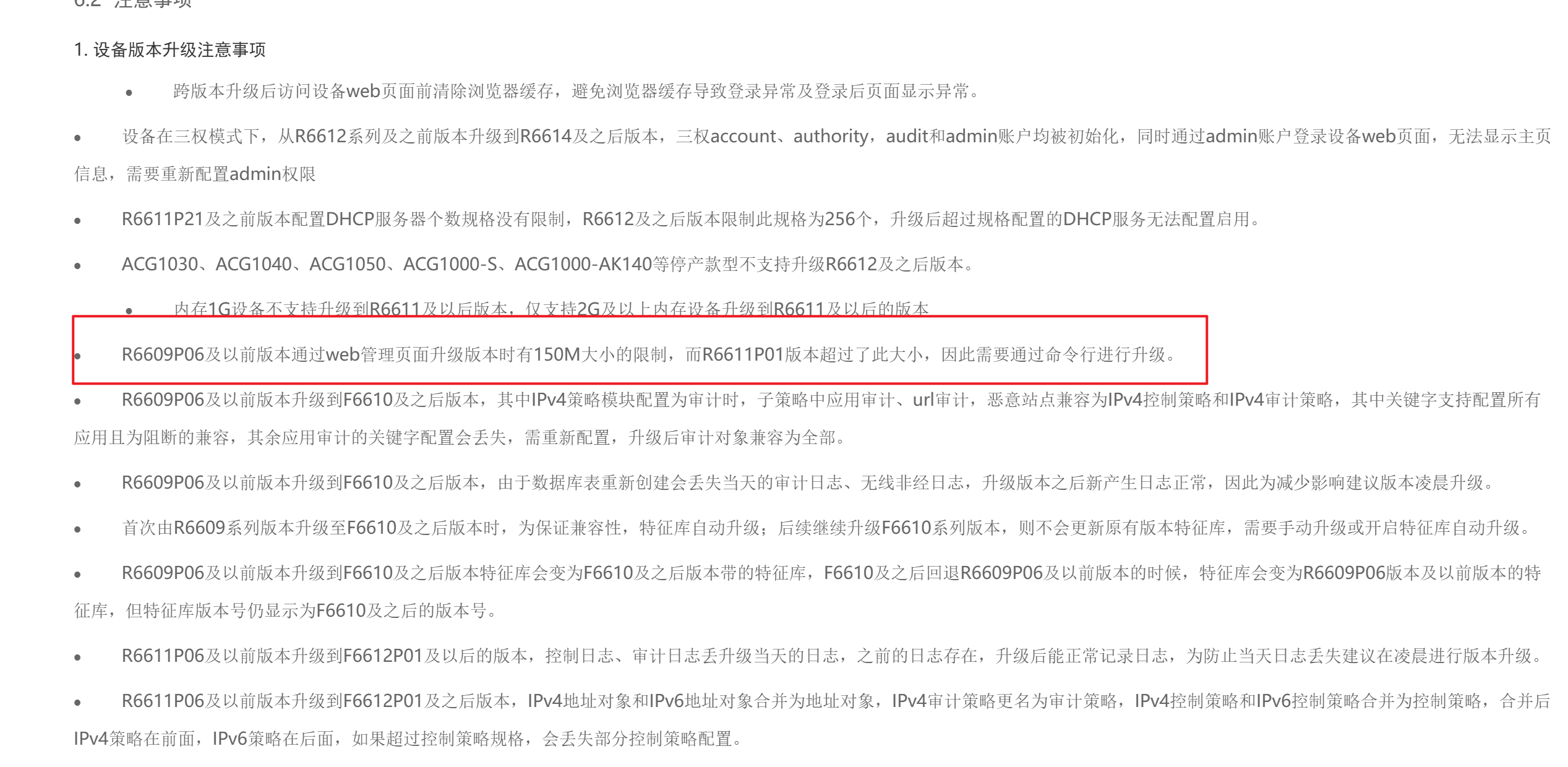

解决了,看评论
回复给个机会:
可以的
粉丝:45人 关注:1人
先等着一下看吧,实在不行接console上去看一下
使用console登陆设备Dir命令看看版本是否已经上传,同时确认版本文件有无损坏。使用 boot-loade指定版本,然后重启试试
这是行为管理,不是交换机防火墙哦
给个机会 发表时间:2025-03-13 更多>>
这是行为管理,不是交换机防火墙哦
粉丝:0人 关注:3人
破案了,已解决
