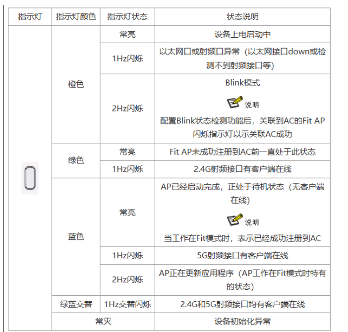

WA7230和WA7320i状态灯一直显示黄灯常亮什么原因,如何解决
2025-03-13提问
  • 0收藏,1660浏览
WA7230和WA7320i状态灯一直显示黄灯常亮什么原因,求解决方法

你好,参考这个
粉丝:44人 关注:0人
表A-1 指示灯状态说明(Fit AP模式)
指示灯
指示灯颜色
指示灯状态
状态说明
常灭
设备没有上电或者LED被关闭
黄色
常亮
设备正在初始化或者设备初始化异常
闪烁(1秒1次)
检测不到射频接口
闪烁(1秒2次)
以太网接口Down且Radio接口没有建立Mesh连接
绿色
常亮
AP已经启动完成并已经注册到AC,正处于待机状态(无客户端在线)
闪烁(2秒1次)
FIT AP启动完成,但没有关联AC
闪烁(1秒1次)
仅2.4G射频接口有客户端在线
闪烁(1秒2次)
设备正在更新应用程序
蓝色
闪烁(1秒1次)
仅5G射频接口有客户端在线
绿蓝交替
交替闪烁(1秒1次)
2.4G和5G射频接口均有客户端在线

那么新的设备,肯定还在保,直接找400或者供货商换新吧,他们会考虑是坏了还是配置问题
粉丝:6人 关注:1人
应该是ap没有获取到地址或没有找到AC,一直在初始化状态,看看是不是配置或者链路问题
