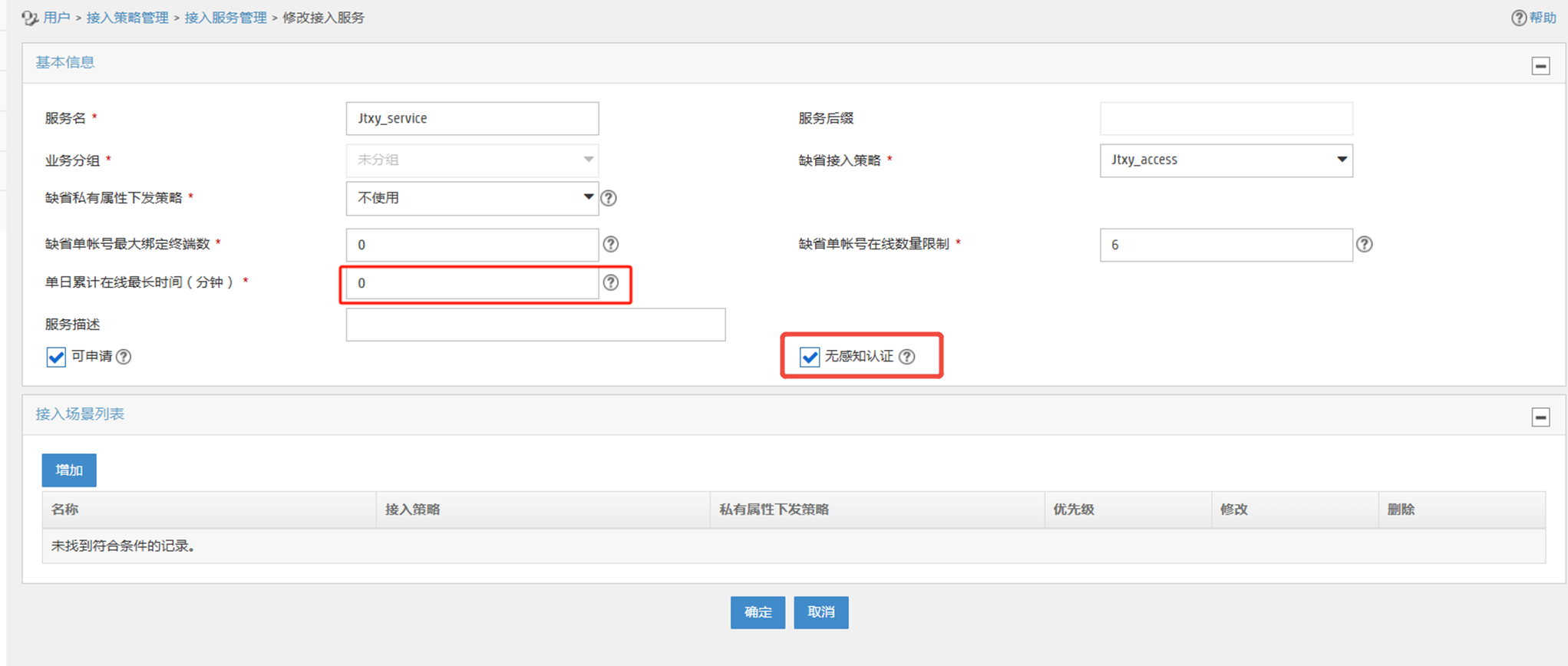

iMC终端开启无感知的情况下达到最大在线时长下线后是否会自动无感知上线
2025-03-13提问
  • 0收藏,1912浏览
粉丝:0人 关注:2人
如果单日累计在线最长时间配置为720分钟,那么终端在线720分钟后被踢下线后,如果终端有流量触发的情况下是会立马自动上线,还是在第二天的时候自动上线
如果单日累计在线最长时间配置为1440分钟,也就是24小时,是不是会立马自动上线
需要再次认证一下
无感知不是配置超时了吗
zhiliao_sEUyB 发表时间:2025-03-13 更多>>
不是配置了无感知吗?也需要重新认证吗
绝望的傻子 发表时间:2025-03-13
无感知不是配置超时了吗
粉丝:5人 关注:4人
    • ‌单日累计在线720分钟的情况‌
      • 终端在线满720分钟后会被强制踢下线。
      • 若被踢下线后终端再次产生流量,‌当日不会自动重新上线‌,需等待次日累计时长重置后才能恢复在线‌。
      • 这一机制类似未成年人模式中的“封顶总时长”设计,当日配额耗尽后系统会阻断重新认证,避免用户绕过限制‌。
    • ‌单日累计在线1440分钟(24小时)的情况‌
      • 该配置等同于全天无时长限制,理论上终端不会被强制踢下线。
      • 若因特殊原因触发踢下线(如系统错误),终端通过流量触发可‌立即自动重新上线‌,因当日配额尚未耗尽‌。
      • 但需注意:部分系统可能将1440分钟视为“自然日满额”,实际需结合具体终端或平台的实现逻辑判断‌
