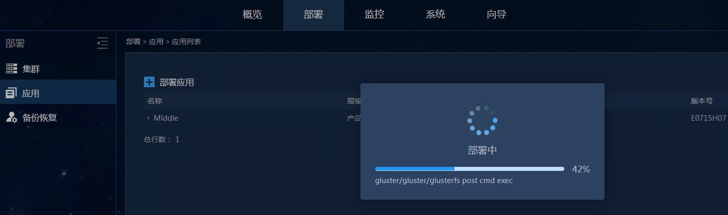

UC部署gluster一直卡在这个界面是什么情况

部署需要等待较长时间
参考这个https://zhiliao.h3c.com/questions/dispcont/176302
您好,多久可以,可以再等待一下,如果还不行,参考
在华三设备上部署GlusterFS时,如果一直卡在部署界面,可能是由于以下原因导致的:
1. 磁盘或分区问题
磁盘或分区存在其他数据:GlusterFS组件的heketi需要空白磁盘或空白磁盘分区,如果使用的磁盘或分区中存在其他数据,会导致部署失败。
解决方法:手动清空磁盘数据,可以使用清理磁盘脚本。进入清理磁盘脚本的存放路径,执行清理脚本,注意要仔细确认要删除的磁盘或磁盘分区。
2. 分区空间不足
GlusterFS分区空间不足:如果GlusterFS分区的空间不足,会导致部署失败。
解决方法:根据控制器部署要求,确保GlusterFS分区有足够的空间。例如,对于SDWAN6.6,要求GlusterFS分区至少450G。可以通过创建新分区或扩容现有分区来解决问题。
3. GlusterFS服务异常
glusterd进程异常退出:在升级或部署使用GlusterFS存储的组件时,可能会出现glusterd进程异常退出的情况,导致部署失败。
解决方法:进入GlusterFS Pod的容器,重新拉起glusterd进程,然后重新进行部署。
4. 其他可能原因
网络问题:检查网络连接是否正常,确保所有节点之间能够正常通信。
配置错误:检查GlusterFS的配置文件是否正确,包括存储卷的配置、节点信息等。
日志分析:查看Matrix日志,分析具体的错误信息,根据错误提示进行相应的处理。
