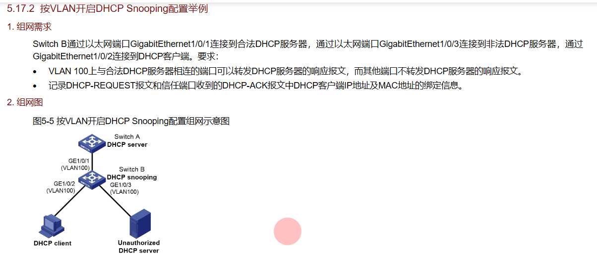

    在支持DHCP Snooping的设备(如H3C、华为交换机)中,可直接在VLAN视图下指定信任接口,使该接口仅对指定VLAN的DHCP响应报文信任。例如:
    vlan 10 dhcp snooping trusted interface GigabitEthernet1/0/1
    此配置表示:接口G1/0/1仅在VLAN 10中被标记为信任接口,而在其他VLAN中仍为非信任状态‌。

一般都是下行端口配置成非信任端口,上行口配置成信任端口,需要在物理口下配置并非vlan
目前,可以设置为 DHCP Snooping 信任端口的接口类型包括:二层以太网接口、二层聚合 接口
