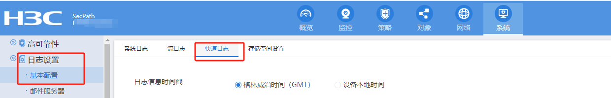

1.开启各安全模块记录日志功能时,必须同步配置快速日志
(customlog)将对应模块日志发送至日志主机;
2.严禁配置 Flow 日志输出到信息中心。
如何解决或规避这个告警呢?
知了上查到的都没有用呢
如何解决或规避这个告警呢?
知了上查到的都没有用呢
就是配置快速日志
参考
如下图所示,将Device上会话日志以快速日志方式发送到日志主机Server上。
图-1 将日志快速输出到日志主机配置组网图
